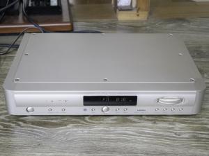

さて、母屋の2階にマランツのチューナーが置いてあることが分かり、YAMAHAと比較してみることに。
マランツのST-17は20年ほど前のチューナーです。6万円しました。
筐体はアルミでガッチリしています。

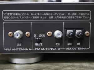

FMアンテナ端子は2つあります。
東京で生活していたころこれに2素子のトンボアンテナで聴いていました。
屋外アンテナで使ったことはありませんので今回どんな感じだったか試してみました。

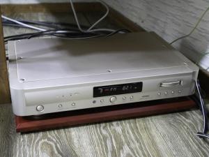

●マランツST-17試聴結果
★3局しか聴けない。

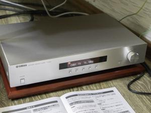

YAMAHAの最新型は6局受かるのですが3局のみであとはノイズで聴けませんでした。
受信能力がYAMAHAは大幅にアップしていて勝負にならなかったです。
豊橋の放送はモノラルにしても全く聴けませんでした。
20年の差は大きかったです。
★ヒスノイズを感じる。
アナウンスのサ行が少し気になる感じ。どの局もヒスノイズが感じられました。
★低音の押出がいい。
唯一勝ったところで、やはり筐体がしっかりしているので差が出た感じです。
ダイナミックでHi-Fiな感じです。
YAMAHAはアナウンスが自然でサ行がきつく出たりしません。
●YAMAHAの圧勝。
受信能力が20年前のもの比較し、大幅に良くなっているのが分かりました。
音質もFMはおしゃべりと音楽が同列で扱われるのでやはりYAMAHAが圧勝と判定します。
