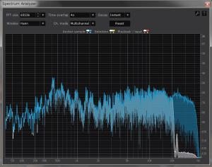

 おまけとして、どのぐらいの数字的特性かを。ファランドールで、わさわさと楽器が出て来る辺りは、こんな感じになる。44kサンプルにしたけれど、元の96kならば、当然もっと出てる。本来バイオリンの倍音は、20kHzぐらいでは全然落ちないみたい。最近の高性能マイクで録るとそうなってる。

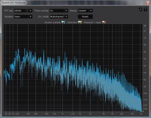

 これは当時の、15kHzなんて行く訳ないと言われているマイク。10kHzあたりから落ち始めているのは、多分マイクの特性。20kHzになると、30dB近く落ちている。アナログ的感覚では、頑張っても15kHzというのは正しい。でもデジタル的にあるかないかというならば、ないとは言えない。
 当時に録れたか撮れないかは、どういう基準で考えるかの問題。但し、これはバイオリンのソロではなく、オーケストラのフォルテシモでの特性だから、録れているの度合いはかなり高くなる。私の知る限り、オーケストラでここまで録れているのは、ウエストミンスターだけ。RCAでも無理。
 音を聞くと、とてもクリアーなので、こんな数字であったとしても不思議はない。もう当時の録音関係者は生きてないだろうけど、聞けばそうだったかと喜ぶでしょう。
 参考までに、最近のハイハットの録音。青はSACD、白は CD。テスト盤なので、同じ音源が両方のフォーマットで入ってる。高い周波数まで落ちないのはマイクの特性だろうけど、バイオリン程にはスペクトルが鮮明ではない。
 ヘッドホンならば、SACDとCDで違いが分かるかもだけど、スピーカーからだと高音はすぐに減衰するので、さてどうでしょう。うちの再生環境ならば、間違いなく同じ。30kHzぐらいまでのツイーターあるけど、1mも離れると、20kHzぐらいのホーンと違い無くなる。実際に聞くのは10m離れているから、経験的にも差は全然ない。
