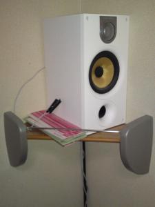

事の発端は、現在使用中のイネーブルドスピーカーSKH410をグレードアップしたいとエラックのTS3030を捜し求めて~探したが・・・どこにもない。展示すらない。
KEF R50は新宿で、DEBUT-A4は秋葉原で展示処分品発見。
この上に乗っけるからTS3030が丁度いいのよね。
現在注文すると3月以降とか・・・

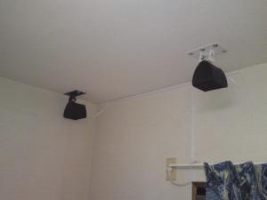

いっその事、天井にスピーカー付けるかな~と思い込んだらDIY即実行です。

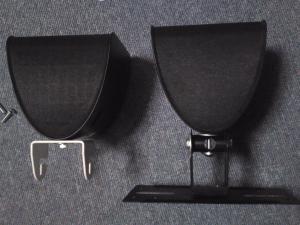

初期に買ったスピーカーS-HS100のサラウンド2本を使用。
汎用天吊り取り付け金具アマゾンで1500円位

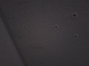

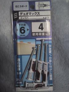

天井が石膏ボードなのでアンカーを購入。
スピーカー重量が1kgなのでこれでおk。

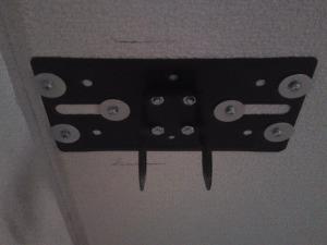

アンカー打ち込んで
6箇所も止めれば十分でしょ。

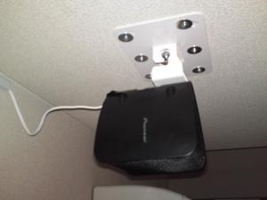

左右違うのはエイサーのPJを天井吊りしていた金具をそのまま使用しているため。
アナモレンズ用に片方使っちゃったとは言えない^^i
配線カバーを設置して完成。

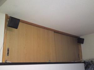

ついでにフロントハイトスピーカーを追加。
効果ですが、音の方向性というか、スピーカーの向いてる方向からダイレクトに音が流れてくるので、音場が濃くなったのが印象です。
イネーブルドスピーカー使っていた場合ですと、天井から音が聞こえると言うよりも、上から音が聞こえてくるかな~ぐらいの薄い印象です。
もちろん、イネーブルドスピーカーは、ないより有ったほうが良いというのが、実感です。
石膏ボードで取付け不安でしたが軽いスピーカーなら案外大丈夫ですよ。
  1. 上手に仕上がりましたね ヘ(^o^)/
     おはようございます & あけおめ・ことよろです (^_^)
    加工仕事が大好きなデッドルートさんらしいキレイな仕上がりですね。
     6本も要るか?は別として安全第一ですからネ(笑)
    音響に関しては初めての日記ですよね。全景が見えないのでお持ちのスピーカー達が、どの様に設置してあるのか分かりませんが、音場効果は配置場所と調整次第ですね。  これを詰めると今時のアンプの持つ3D音場効果はトテモ楽しいです。
    映像系同様にコッチも詰めて行きましょう (^_^)

  2. アコスの住人さん
    新年あけましておめでとうございます。今年もよろしくお願いします。
    映像関係が落ち着いたと思えば、音響が・・・奥が深い^^i
    HDMIケーブル買換と、HDRレコーダーをソニーが出せば即買いなんですよねぇ・・・BDZ-EX3000故障したらパナのレコーダー買っちゃいますよソニーさん。早くフラッグシップ機出して~
    AV関係泥沼の状態です。
    byデットルート at2017-01-07 19:29
