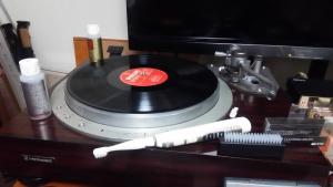

まずは、極く一般的なレイカ。
お試しセットで販売店の言う通りやってみましたが、そのままではノイズが酷いものは全然ダメ。数回やって、A液も増やして、4枚のうちやっと1枚は効果が出た。
多少でも効果があることはわかったので、次に、このコミュで参考にさせて頂いた歯ブラシ。

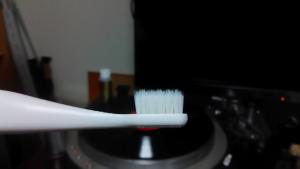

ブラシでゴシゴシは怖かったので、毎朝使っている電動歯ブラシを使ってみました。
ヤフオクで買ったジャンクのPL-50Lの上で、レイカA液を20滴ほど垂らして、レコード回して電動歯ブラシを押し付ける。
電動歯ブラシは、極細毛を使用。
手で反対回しもやって、ビスコで拭くと小さな繊維や黒いカスがついている。
100%ノイズが取れるわけではないが、なかなか上手くいったので、さらに

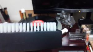

arteのブラシを購入しました。さっきの極細毛より少し硬い。
同じやり方でこのブラシを使う。音溝に押し当てたら音が出た。ブラシの刷毛がレコードの音を拾っている。面白いなぁ。
歯ブラシと効果はさほど変わらないが、長いので時短になる。
とりあえず、この方法でしばらく様子を見ていこうと、決めました。
それにしても、レコードの溝って案外丈夫なんですね。ブラシで傷はつきませんでした。

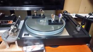

0SideForceを+アームしたおかげでヤフオクで安い空芯カートリッジ漁りの日々。
左から、FR-1MK2,YAMAHA MC-4,針の少し曲がったMC-7,SONY XL-44。
各々、なかなか良い音を鳴らしてくれています。あと2、3個欲しい。
さらに、ターンテーブルシートは、ジュエルトーンのクリスタルガラス。反ったレコードは滑ってダメなんですけど、付属のフェルトより高域がすごくキレイで気に入ってしまいました。
ただ、1kg弱もあるシートなもんで、LP-12のプラッターが、3ミリほど沈み込んでしまいます。LP-12壊れないか、かなり心配なんです。でも戻したくない。
LP-12ユーザーの方は、どんなシート使っているんでしょうか?
さらに、スタビライザーも使ってみたいくらいなんですが。
