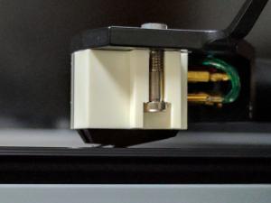

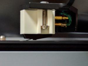

近づいてよく観察すると、ボディがレコード面に接触しそうなくらい下がっている。ダンパーのヘタリです、ガックリ。
針圧0.5にしたら、浮き上がりますが、音はなんか弱々しい。

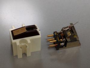

ちょっと中を開けてみて「ダンパーってどうなっているんだろう。」と。
で、やっちゃいました。

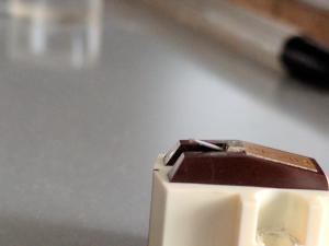

開けて元に戻す時に、ケースにカンチレバーを押し当ててしまって、見た目わかりづらいですが、針がカンチレバーに食い込んでしまいました。
音は出ることは出るのですが、心許ない音になりました。もう使えませんね。
