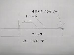

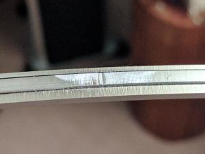

構造的にはこんな感じ(下図)。3枚の金属を両面テープで貼り合わせるだけ。
斜線部の断面になる様に金属をカットしてもらいました。
1番上が1ミリ厚、2番目が3ミリ厚、一番下が2ミリ厚。

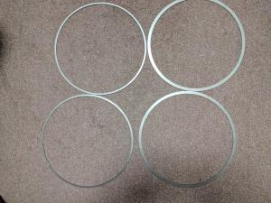

材料は、カットしてもらうショップで扱っている磁性体でない金属ではステンレスとアルミ。比重の重いステンレスにしました。真鍮もあったんですが、1000×300が原寸なのでわずかに無理でした。ステンレス(SUS)も400番台は磁性があるので、比較的安価で磁性のない304と316にしました。
上の2枚が1回目のショップ(316)、下が2回目(304)
実は1回目のショップでは、SUS316で2枚合わせとして上も下も1番薄い3ミリ厚で作ったんですが、針先とカートリッジのボディまでの高さがスタビライザーの厚みより低くて、外周部が再生できなく、あえなく失敗。
そこで、もっと薄いものはないかと探して、2回目のショップで、SUS304の1ミリ厚があったので1番上は1ミリ厚、1番下を2ミリ厚として、2枚注文しました。

貼り合わせたのは、薄手の両面テープ。さすがに金属のカットは正確無比にはいかなくて、微妙に寸法が違いますので、慎重に貼り合わせます。後はよーく押し付けて出来上がり。あまり力掛けすぎると曲がってしまうのでご用心。
重量は、268.5gでした。300gぐらいと思っていましたが少し足りないです。

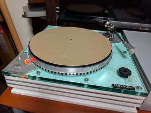

さて、材料ができたのでセットしてみます。
まずは、レコードの上にゲージを置き、
その周囲にスタビライザーをセット。
中のゲージを外して、

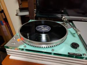

あとは、各位のルーチンを実施後、レコードをかけるだけ。

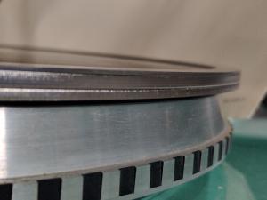

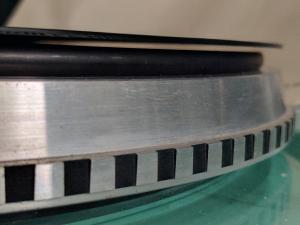

こんな反ったレコードも
落ち着きました。少し軽くても大丈夫なようです。
反りによるビリつきがなくなったレコードもありますし、落ち着いた印象になったレコードもあります。
