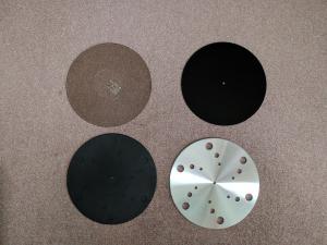

新プレーヤーに使用するターンテーブルシートは何が良いかといくつか集めて試聴してみました。
ちょうど、おいけさんが16日来訪して下さいましたので、一緒に聞いて頂きました。
ちなみにこのプレーヤーのプラッターは、軽く(約1kg位か)て、叩くとキーーンと良く響きますので、重量アップとダンプ効果のあるものが良さそうと思っています。
用意したのは、
① まず、左上が今使用しているジュエルトーン(ナガオカ)のGL-602J
クリスタルガラスの表面にダンプ材をコーティングしたもの。
② 右上は、サンシャインのSTS-1
マグネシウムの制振作用を期待して購入しました。
③左下は、オヤイデのBR-12
ブチルゴム系で、微妙に周辺部が厚くなってレコードのソリにも効くらしい。
④ 右下も同じくオヤイデのMJ-12(傷いっぱい有り)
こちらはアルミ製で、BR-12同様周辺が厚くなっているらしい。
①と④はヤフオクで落札。②はアマゾン、③は河口無線で購入。
アナルグ派の方には、どれももう既知のシートばかりです。
試聴した装置は、新プレーヤー(OTTOリニアドライブ+Fidelix 0sideforce+Lyra Kleos)、Fidelix Leggiero、Ayre AX-5、Piega Coax30.2。
まず、シートだけで何も足さずに試聴。
①は私の標準でやはり、上の方のツーンとくる抜けが気持ちいい。重量が1kgほどあるので、新プレーヤーの軽すぎるプラッターに上手く合うのか、重量感も出ています。
②はちょっと期待はずれ。マグネシウムの制振性が低音を抑えすぎたのか、上の方が強調されてバランス悪いです。センターレーベルのくぼみがなく、レコードが宙に浮いた状態なので、その所為もあるのでしょうか?
③は、グッと落ち着きます。情報量が減るわけではないと思うのですが、落ち着きすぎて、好みに合いません。悪いわけではなく、単に好みの問題かと。
④はなかなか良い感じです。高音がスコーンと抜けるという事はありませんが、バランスよく、しっかりした好感の持てる音でした。
②は期待していたので、放って置くのも勿体なく、少し組み合わせてみました。
②の上に①、その逆、②の上に③、その逆、②の上に④、②の裏返し、いろいろやりましたがどれもシックリ来ません。
それで結局、②をLP-12の付属のフェルトの下に敷くと、まぁ、ちょっと今までより元気が出て来て、これはこれで良くなりそうなので、少し様子を見ることに決定しました。
本題の新プレーヤーのシートは、標準が①で時折④を使用することに決定。特に反ったレコードに④+スタビライザーは効果的かもしれません。
さらに今後、今試作中の外周スタビライザー2(前のよりちょっと重め)との組み合わせも試聴して行こうと考えています。
また、おいけさんに、「fo.Q(フォック?)やコルク製のシートも試してみたら」とのご指摘も頂きましたので、次の機会に集めて試してみたく思っています。

    オヤイデのBR-12、MJ-12は重量級のレコードスタビライザーの使用を前提で作られていますし、サンシャインのSTS-1もMgのスタビライザーで挟んで効果が出るものと思っています。
    高解像度の素晴らしい再生環境なのでメタル系のターンテーブルシートは高域が強調されやすいのかもしれませんね。

    お二人のご指摘を受け、以前 一応 手製のスタビライザーを載っけて聞いてはいたんですが、生半可な記憶で返答してはいけないと思い、聴き直しました。
    今はカートリッジをDENON DL-103Mに変えています。
    スタビライザーは、円柱型の鉛インゴットに穴を開けた手製のものです(825g)。メーカー製はただいま物色中です。
    スタビライザーを置いて視聴してみますと、
    オヤイデの③④については、少し重心が下に下がり、厚みと力が増した感じがあります。傾向はあまり変わらないように思います。
    ②もやはり単独では印象変わらず、高い方がきついです。(VOTTA7さんご指摘のように同社のMgのスタビライザーじゃないとダメなんでしょうか?)
    そこで③の上に②、さらにスタビライザーを載せると、これはなかなか良かったですね。バランスも良くなり、情報量も増えた感じです。これなら、今回の上から2番目か3番目に良い組み合わせです。
    アマゾンのレビューに、「ブチルゴムの上が良い」とありましたが、私の方でも、同様な結果のようです。
    また、あるブログには、ピュアMgは、「制振性が高すぎるため、低域のエネルギーまでも必要以上に“制する”」ともありますので、使い方は難しいのかもしれません。
    手製のスタビライザーでは、比較の対象にはなりませんので、内周用/外周用スタビライザーも増やして、組み合わせ探って行きます。
