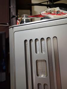

音楽を聴いている時は感じないのですが、以前、LPにて手持ちの簡易スペアナで測定すると2〜5kHz が4〜6dBほど落ち込むので、原因はSPか部屋か、を検証しようとしてSPのフロントグリルを外しました。(TWの位置を調べるためで、滅多に外しません。)
(当時はこの逆に置いていました)

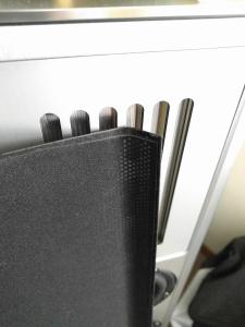

外したフロントグリルを何気なく、SPに立て掛けて、夕食後、「さてっ、始めようか」っとSPを見ると、フロントグリルの角(先端)が、C2ユニット(リボン式TWとSQ一体型ユニット)の左端のスリットに、ぶっ刺さっているではありませんか。「あれまっ!!」
急いで外そうとしても、「あれっ!」外れない。
そう、SQのマグネットにフロントグリルが引きつけられていたのです。
ちょっと力を入れて無理くり外してみました。

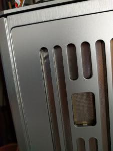

少しアップにするとこんな感じ
「あちゃー!!」
リボンのフィルムが、ボイスコイルから剥がれているみたいです。もしかしたら穴が空いているのかも。

    おっしゃるように結構ガッツリと、フロントグリルの角が入っていました。
    Fuhlenが言うには、このユニット、四隅の対角2箇所で駆動しているらしいのですが、どうも駆動しているところではなかったので、音が出ているようです。
