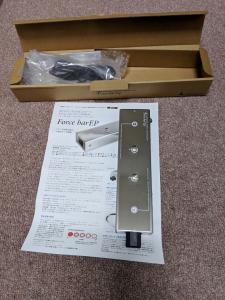

で、ネットで探して先ず買ったのが、Kojoの仮想アース フォースバー 。
DSMのアース端子やRCA出力に挿しましたが、駄耳には違いがわからず。フォノイコでノイズを測ってみてもボリュームMAXで2dB増加。誤差ですけど、気分悪い。
シャーシ電位も殆ど変わらず。(後で調べると、PhileWebで福田氏が、GNR3.1miniのレビューで、バーチャルアースでは電位差は解消できないという意味のことを言ってました)
電源タップの根元なら効くんだろうかと、付けてみたけどこっちも変わらず。

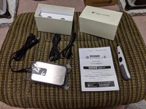

さてどうしよう、他に方法はないか、とネットをゴソゴソ検索したら、仮想アース関連もチョコッとあったんですが、パソコンの電磁波を抑制するという商品を見つけました。それが、エルマクリーン2
電気製品のアースを何らかの処理をしてコンセントのニュートラル側に落として、電磁波の発生を少なくするというから、シャシー電位もさがるような説明。
それにしても宣伝のブログには、電磁波が減って気分が良くなったとかなんか、長ったらしい感想やレビューがドッサリ。
オーディオ用じゃないし、マユツバ物かもしれないけれど、面白そうだから購入。(電磁波はどうでも良いんで)
何か、昔オーディオテクニカの吸着するターンテーブルシートのポンプを小さくしたみたいな形。
一緒に買った検電機を機器に翳すとピーピー、ピーピーと喧しい。電磁波出まくり! 出血大放出!(これでビビらせようとしてる様ですね)

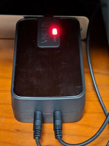

早速、DSMのアース端子に取付けて、何も繋がず電源オン。検電機は反応しなくなる。(まぁー、その辺はメーカーも考えているだろうから、当たり前か)
テスターでシャシー電位を計測すると、1.5V。電源オフで0.6V。
あら〜、ちゃんと落ちてますね。
すべてのケーブルを元に戻して、もう一度測ると、1.4V。(欲を言えば、1Vを切って欲しいところですが)
さらに、もう1口繋げられるので、AirMac ExtremeのUSBの口につなげると、そこに繋がっている機器(前は14.4VあったNasもその他のHDD)もすべて1.4Vに。
その後、電源コンディショナーなど、いろいろに付け替えたら、SPのー端子に取り付けた時が一番低くなって、0.6V。
今は、DSMのRCA出力端子に繋いで1.2Vです。
