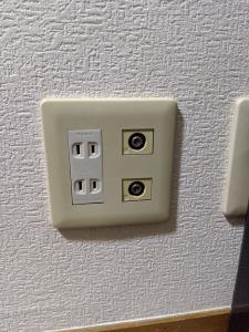

オーディオに使っているコンセントは元々、下の写真の様なアンテナ線とくっ付いた厄介な代物です。
これの100Vコンセントだけを明工社のME8502というホスピタルグレードのコンセントに替えてもらって、ここ何年か使って来ました。カバーは付けられませんでした。
(長岡教時代の骨董品です)

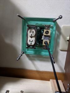

今回これにアクリルベースを取り付けた訳です。加工はもちろん業者任せです。
アンテナ線も一緒なんでやりにくいです。
写真が下手ですみません。
厚みは10mm×3枚で30mm、アクリルのガラス色を使っています。これは前にLPプレーヤーのキャビネットを自作した時に使ったものと同じです。
色がついているので、磨き加工しなくても小口がそこそこキレイで安上がりです。
見た目も高級感があるように見えます(私の欲目かも)
1枚目は壁(ケイカル板)との固定。
市販のコンセント固定金具(鉄製)を使わず、ステンレスのフラットバー3本を井桁状(厳密にはカタカナのキの字、1本少ない)に組んで押さえ込みました。
真ん中の2本のビスがそれを固定しています。
さらに1枚目の4隅にM6のタップ穴を開けて寸切りボルトを立てました。
2枚目は大きな角穴のみ。3枚目はコンセント、アンテナベースの取り付け穴を開けたものです。
あとで外せるように、接着はしていません。
アクリル部分は自分でつけて最後の配線だけやって貰いました。(これだけでビール2本は高いよな)

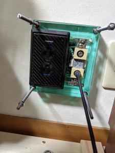

そして後日もう一回知合いの職人呼んで、アクリルの前に手に入れていた物を取り付けて貰いました。
そう、ご存知フルテックです。奮発しました。たかがコンセントに大枚叩いて、なんて自分がバカなのかを痛感する所です。が、見た目良いですねー。
明工社のコンセントと価格差約十倍。
でも十倍も音は変わりません。当たり前ですが。
コンセントベースより変化は少なかったです。
ちょっとガッカリですが、エージングでどうなるか、聴き所です。

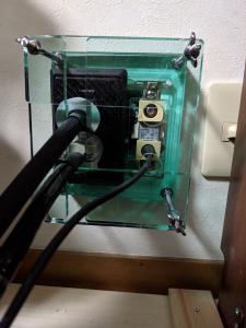

最後に、多分ご覧の方は「あの長い寸切りボルトは、ナンヤネン!!」とお思いだったでしょう、答えはこれです。

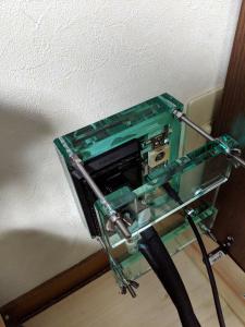

ナナメから見ると、
そうこれは、ケーブル押さえ、なんです。
プラグのお尻をアクリル板で押して、プラグとコンセントベースを一体化する為の物です。
具体的な検証していないので効果のほどはわかりませんが、自重でプラグが抜けたりズレたり、緩みんだりを抑えるんでなんらかの効果はあるだろうと思っています。(精神衛生上だけかもしれません)

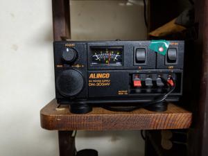

そこから、トランス式でノイズも少なそうで安い奴
無線なんかに使うらしいコイツ
これゲット。(LEDが気になるのでビニールテープ貼ってます。ブサイクやなぁ)
