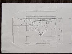

⑴ 元々部屋の短辺を背中にしていたんですが、逆にしてみよう。
⑵ 部屋の一部(窓側)の天井が約1.9Mと低く、十年余前の引越時、そこにレコードラックを置くつもりだったんですが、計算違いで入れられなかったのを、下部を切ってでも置きたい。
⑶将来、デジタル系とアナログ系を分けて2システムにしてみたい。
⑷ カルダスセッティングは維持したいから、「Horizontal and Square Listening Rooms」のセッティングで、LPは正三角形の頂点としよう。
という計画を立てて、(下図)のように変更してみました。(平面図)
広い専用部屋をお持ちの方が羨ましー。
部屋の真ん中下辺りに立っている場所がLPです。
今までは、図面の右側の壁にSPを設置していました。
SPとパワーアンプ以外の機器は以前の場所のまま。
SPケーブル延ばすよりは、プリ&パワー間のXLRを延ばしました。
(ヤフオクでカルダスGCのXLR5mとSPケーブル クリアスカイX4 1.5mを入手)
左右、上から斜めに真ん中に来ている一点鎖線がカルダス 水平配置のSP位置。
背中から600mm、左右の壁から約971mmになっています。

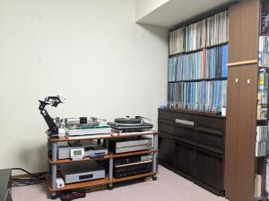

LP右下の天井が低いところにレコードラックを持ってきて、スッキリしました。積年の悩みだったとでも言いましょうか。

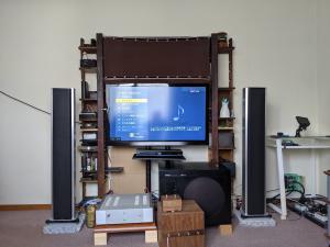

で、正面はこんな感じ。
相変わらず写真の撮り方は下手です。m(_ _)m
(BDが斜めになっているのはご容赦願います)
斜めに走っているのはLANケーブルです。短すぎて、、
JOGOアースを含め、アースは一旦未接続状態として以降調整。
将来はPWアンプの奥辺りにデジタル系の機器を集めようと企んでいます。

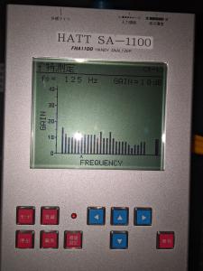

F特も計測してみました。(昔のハンディーアナライザーです、今のスマホのアプリの方が正確なんでしょうか)
ピエガのみ、LP
マイクの高さが少し低かったので、高い方が少し出ていないようで、かまぼこ型です。

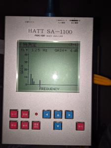

SWのみ(逆位相)、LP
125HzはACアダプターのノイズです(乾電池の残量がなくなりまして)

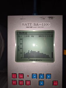

両方、LP
ちょっと最低域を欲張っていますが、まだこれからですね。
左右の広がりは良いし、センターも薄くならないのですが、楽器がSPにへばりつくソフトもあるので調整必須です。

で、プレーヤーの下にニューフェイス。四十年前のプリ DENON PRA2000整備済完動品を入手しました。
安く落札できたし、元メーカーのエンジニアの方が整備しているらしいので買ってみました。
元長岡教徒にとっては、これかSY-88は一度は使ってみたいプリなんです。
そう、イコライザーの質が当時から話題だったように記憶しています。
やはり、往年 、、でしょうか、少し線が太く、エッジも甘く感じますが、奥行きや広がり、臨場感は中々の感動品です。鳴らし込んで行けばもっと良くなるかも(相当鳴らし込み過ぎているから無理かも、、、ね)
アナログ用のプリとして期待しています。

  5. どーしてナナメなんだろー? (笑) レコーダー・・・

  6. TOM2さんこんにちは。
    『プレーヤーやプリアンプの機器の島』と『パワーアンプとスピーカーの島』と『アイランド』が別れている配置に親近感を感じます。
    レコードプレーヤーが二台でアームが計3本というのもすごいですね。
    2台並列してラックの上に有るのが一層のこだわりを感じますね。
    PIAGAとエアーの組み合わせは『高原のスッキリとした澄んだ空気のような音』なのでしょうか?

  7. アコスさん、レスありがとうございます。
    ここにアップしようとした時に気がついたものですから。
    撮り直すのが面倒で(≧∇≦)
    TV台の2本の足に(1本はSWの背後)スリットの穴が空いていてそこに棚板の金具を差し込む様になっているんですが、そのハマりが悪かったようで。(^o^);
