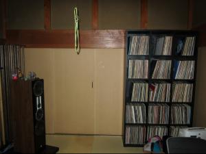

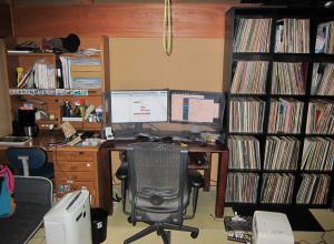

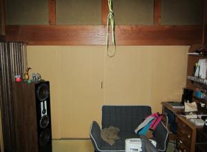

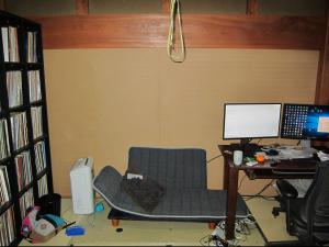

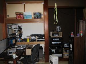

色々と思うところがあり、部屋の整理と再配置を行いました。
まず、リスニングポイントがワーキングチェアーからソファーに変わり、1m後ろに下がりました。
これが
こうなりました
角度を変えると、部屋の入口がこれから
こう

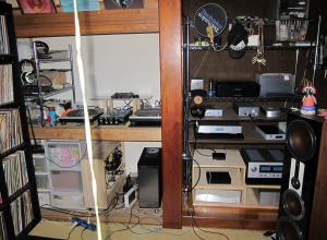

DJ・機材ブース側が、これから
こう
に変わりました。SPフロント側は以前と同じです。
部屋から学習机を撤去して寝室の方に移し
それに伴い、空いたスペースにレコードラックを移動しました。
(このレコードの移動がまた大変で苦労しました。まだ終わってないという)
オーディオラックの導入時もかなりのものでしたが
今回もまだ2月であるというのに、しかも今日は朝から雪が積もっている時期に
肩で湯気を発しながらの汗だくオーディオセッティングとなりました。
今回の目論みとしては
リスニングポイントを深くする→ローエンドに期待
SPと背面壁の距離を長くする→奥行き表現に期待
といったものでしたが、、、、どうなることやら・・・・

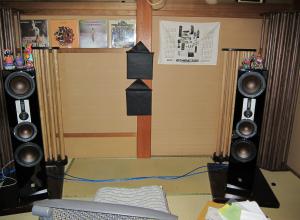

早速SPを動かしながらの音出しです。
まずはPC机を退かしてそこにソファーを置いた事で
以前より1m深くリスニグポイントを設置することに成功しました。
その効果はローエンドの伸びを確かに改善しました。
その周波数が大きくなるタイミングにリスポジを置けた事が原因かなと愚察します。
しかし、背面がすぐ壁なので他の低域の反射がキツく感じる事があります。高域も若干キツく感じます。
また、バランスを無視してセッティングすれば目標の一歩手前までローエンドは出るのですが
ミッドロウがめちゃくちゃ煩くなるのでその配置案はボツに。。。
結局はローエンドを少し我慢してバランスの良い配置に落ち着きました。
それでもローエンドは一歩二歩伸びるようになったので、ひとまず満足です。

  1. 相変わらず良く動きますね。
    思いついたらすぐ行動できるのはたいしたものです。
    客間と一体化したら、裏に大きなスペースが出来ますが
    そうなったときの音の変化はどうなるんでしょうかね。
    面白そうですね。
    byHermitage at2017-02-19 11:01
  2. どうも 燻製くん
     なにやらゴソゴソと楽しんでいますね !(^^)!
    前半の変化は、後ろの上部壁が同じなので、同じアングルなんだろうなぁ~と言う感じですか?  変化が大き過ぎて余りピンと来ませんが・・(笑)
     一方、後半は色々試されていますね (^^♪ こっちはコトバだけでは中々見えてこないので(笑)せめて最初と最後くらいは見えるモノが欲しかったネ。
     燻製くんの様なお部屋は、物を入れるより無くす事の方が良い結果は出せると思いますよ。   和室と言うのは音溜まりがしに難い構造なので、入れる物は邪魔者(笑)に成る事の方が多いです。  一方、洋室は音漏れが少ないので=(イコール)音溜まりになります。  壁が強固であれば(振動しない)特に低域が増幅するだけですが、弱い壁(一般の住居)ですと壁の振動が音に乗り、音を濁す原因になります。  御存じの様に、それを回避する様なグッズ(笑)は五万と出ていますよね。
     スピーカーの位置(壁などからの影響)と、リスポジの位置(スピーカーからの距離や壁等からの反射の影響、低域は波の何処で届くか?聴けるか?)の関係は、上記の様に絡む要素が五万と有ります。  今、燻製くんはソレにぶち当たっています。  以前(ココ参加の最初の頃)とは見違える今がトテモ嬉しく感じます。  決まった方法、答えが無いのがセッティングになります。  汗はかくけど(笑)出金は有りません (^_-)    まぁ- お風邪など召さぬ様に注意して下さいね。
      小舅アコス・・ (笑)
    byアコスの住人 at2017-02-19 11:20
  3. 部屋のどこにどう置いたらベストなのかはケースバイケースでやってみないと分からないというのが自分の経験したことです。
    スピーカーの種類にもよりますが、壁から1m以上離した方が音像がより正確になりスピーカー本体の音以外が聴こえにくい傾向があるように思います。
    私の部屋では部屋のはじにスピーカを置くことが出来ません。片側が通路になっているので通せんぼになってしまいます。そこらへんはうらやましいですね。
    重量のあるものが置ける場所も決まっています。床が物を置くように出来ていないんです。元アトリエなんで、床は弱点になっています。
    セッティングがかなり自由にできるようでうらやましいです。
    byうつみくん at2017-02-19 19:29
  4. 燻製一年目さん、こんにちは。
    理想はオーディオとリスニングのソファー以外は畳から追い出す事ですね。
    無理かな?とも思いでしょうが床の間や押し入れに機器を入れているので可能かと思います。
    元和室オーディオの私の経験だと上部の押し入れの扉も外したら?
    襖は共振しますので。
    私の実家の頃の配置に近いので私が血が騒ぎますね~
    何か近いうちにお邪魔したくなってきました。
    byニッキー at2017-02-20 12:04
  5. 昨日お会いした感じでは相当迷ってらっしゃる印象でしたね。
    燻製さんの求めてる音、特に低音は
    多分耳ではなく、体全体、骨を伝うような低音では?
    という印象で、余計な振動を排除していく
    オーディオのセオリーとは方向性が
    異なっているような印象を受けました。
    byHermitage at2017-02-20 12:13
  6. 燻製一年目さん、こんにちは
    だいぶ整理できたみたいですね~^^
    勘違いかもしれませんが、
    左のスピーカーはシンメトリーに置かない理由はあるのですか?
    私だったら、部屋の凹部分をのぞく部分でシンメトリーに設置すると思いました
    部屋の骨組みはそんな感じで組まれてそうなので。
    それにより、畳に対してきれいに並びますし、部屋の太い柱がスピーカー間の中心にくると思いました。
    工夫で言うと、
    オーディオ機器がある部屋の凹部分は、布で隠すなどするかも。結構部屋の作りが複雑なので難しいですね(^_^)ゞ
    あとは、お試しでスピーカー間を狭め正面を向けてみるとおもしろいかも。後ろのアンク(棒)?は仮想的にお部屋の奥行きがあるように拡散・共振してるので、こいつも置き場所は精密にやる必要があると思いますよ~。
    スピーカーを正面におくなら、後方ちょっと内側くらいでない?
    写真のみなので、見間違いかもですが。
    byRIRA_ at2017-02-20 13:20

  8. アコス様、こんばんわ!
    写真の「これがこれ」は同じアングルのビフォーアフターです
    確かに写真だと全体像が分かりずらいですね・・・
    もっと伝わりやすく図で書けば良かったと反省です。
    記事後半の試行錯誤についても、こっちは写真でも伝わるのかな
    自分ではよく分かりませんが、今後機会があればアップしてみます。

  11. RIRAさん、こんにちわ!
    お陰様で大分整理がついてきました
    左SPが対称でないのは…私の調整が下手糞なせいです(汗)
    正確に調整したいのですが、なかなかうまい方法が思い浮かびません。
    それと、本命の設置案は入口方向にSPを配置する案で
    現在のSP配置を時計回りに90度回転させた案です。
    RIRAさんのDJ機材ブースへのSP設置案は、それと反対側の配置になります。
    背後の小上がりと押し入れの活用の点から断念している状況です。。。
    こっちの方が10畳を使えて音も良さそうな気はしていますが・・・
    また、小上がりを布で隠す案は実は検討中でして
    本命案を採用する事になったらカーテンを一面に垂らします。
    リアがデッドで丁度良いのではないかと想像しています。
    SP背後の背の低い棒はシルヴァンという名前です
    これの配置を精密になんて考えたこともありませんでした
    コーナーアンクの横につめて置く、それだけしか頭にありませんでした。
    SPを狭く平行に並べてその背面の間にシルヴァンを置く案についてもですが
    沢山の案をありがとうございます!試してみたいと思います!
    by燻製一年目 at2017-02-21 15:05
  12. 再レスすみません。
    正面とか上とか下とか、基準が難しくて(^_^)ゞ
    正面→スピーカーを平行に正面を向ける
    シルヴァンのちょっと内側→10cmぐらい内側という意味でした。
    ちなみに、左スピーカーの設置位置は音を聞きながら調整すれば正確である事に優先度を重きを置きませんが、見た目20cm以上ズレていたので記載してました
    byRIRA_ at2017-02-21 16:46
