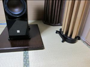

「このシルヴァン動かした事ある?」と
今のシルヴァンは部屋の非対称性を消すために
ニッキーさんがSPの真横に置いて頂いた状態から動かしていませんでした。
後生大事にその教えを守ってきましたが、ついに・・・
「時が来た!!」と私も橋本ばりにいきり立ちます。
ボンさんは現在の位置から手前に15cmほど動かしました。
その状態で奥行きが出るソースをかけてみると・・・・
音の広がりがSP軸の真横一直線から、両端がこちら側に向かってきます!
若干ホールと客席のような空間性を感じました。
そしてサイドに角度が付いたことで、両サイドの曲線を辿ったリスポジ正面の壁にも
より深いラインが発生し、それは今までの深さよりも少し深くなりました!
ソースによりますが、壁の向こうでしっかり定位しています!
ニッキーさんの常時壁越え奥行きには届きませんが
ソースによってはその奥行きまで届くようになりました!嬉しい!

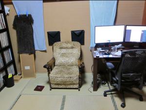

今まで目を背けて決断できなかった、ソファーの撤去を試みようと!
お酒を飲んだ後に横になって音楽を聴きながらスマホを弄る
この幸せ・・・いや、煩悩を断捨離して更なる高みを目指します
とは言え、椅子なしで音楽鑑賞するわけではなく
もっとリスポジにマッチする椅子に心当たりがありまして
以前からこれいけるんじゃ・・・と思っていた36年物の椅子が家にあるのです!
若干背もたれが高いのでダランと座ると耳と背もたれが並びますが
以前よりも座高が高くなり、ちょうどSPとも良い高さになりました。
ボンさんの仰る通りにリスポジも若干前に移動します。
そうして視聴してみると・・・!!!
音の混濁が収まり見晴らしが良くなりまいた!
おまけに低域のアタック感も改善してダムダムと跳ねる感も出てきました!

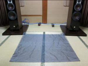

続いてソースを男性ボーカルに替えます。
鼻声がかった高い声の男性ボーカルなのですが
正相パターンでは普通に聴こえていたのに今は鼻が詰まったように聴こえます。
これは以前ボンさんとタビさんが4月に来て頂いた時に丁度私がハマッていた
シルクオーガンジーを使い、その当時も同じ現象を解決して頂いたのですが
その現象が再発し、すかさず奥地の押し入れから取り出して床に敷いてみます
すると・・・
鼻が詰まったようなボーカルは、抜けの良い中高音になりました!
そして解像度は落ちたのですが、ピアノや弦楽器の表現が美しくなりました!
ウットリするベクトルの美音へ少し前進できました!

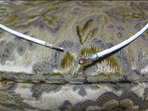

最後に・・・ボンさんは電線を取り出します
以前ボンさんから頂いたお手製の仮想アースを繋ぐケーブルにと
今回新たな物を用意して下さいました!
なんでも銅線(OFC?)に銀のメッキをそれぞれの線に施しているらしく
今までが普通の銅線だったので、そこに銀メッキがどう作用するのか楽しみです!
しかし!残念ながら拙宅のアース端子にはそのまま接続できず
ケーブルを切り直す必要があります。

  5. 椅子の高さですが、うちでも高さ調整できる椅子を導入しスピーカーの高さをB&Wのマイク測定及び聴感調整位置に合わせています。以前このコミュでB&W本社に英語で問い合わせた人がいてそのデーターに基づいています。
    ただ、自分ではちゃんとやっているつもりだったのですが、メジャーで測ったところ4cmほど高さが足りないことが分かり、最近再調整しました。寸法を測ってちゃんと設置すると音場の展開や音の帯域ごとのバランスが整い良好な結果を得ました。
    ダリでもマイク測定位置、聴感調整位置があると思います。デンマークの本社に問い合わせたほうがいいかも(笑)。
    目分量で調整しても効果は限定的だと思います。出来れば5cmぐらいずつずらして聴いてみるといいのではと思いますよ。ただ、それには高さ調整できる椅子が必要ですが…。
