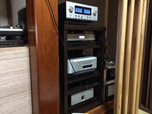

とりあえず今現在の状況がこちら
以下、ウェルフロートバーチは、バーチ
ウェルフロートMDFは、MDF と略して書いていきます。
全て大きさは450*350です

2、プリメインアンプ(L-507uxII):AB3200→バーチ へ変更
バーチとプリメインの大きさがギリギリで、付属の足を割とバーチのツラぎりぎりで設置
S/N比がずば抜けて良くなった。粒立ちもよく微細な音も良く拾う。
音が前に来たり中域が濃くなったり輪郭がぼやけたり、そういった変化は一切なく
純粋に機器の性能を底上げしてくれた。ここが一番デメリットがなくてメリットが大きかった
3、AITDACの下にインシュ3個、その下にバーチ
プリメインと比べれば微細な変化だが、プリメインと同様の性能の底上げを感じた。

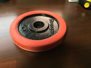

3-1 AITDACの上にダンベルの重し2.5kgを2つ載せる
以前11月、harubaruさんに来て頂いた際に教えて頂いた方法を実施
すると浮ついた音がどっしりと安定感を増す。ただ、軽やかさが減少してしまう。
しかし、S/N比の改善が以外と大きい。
重しはこちら。家にあったもので急場しのぎ。

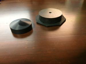

3-2 AITDACのインシュ前方2つはそのままに後方1つを下がD-REN、上がkanade03に変更
向かって左が2つと向かって右をDAC後ろ中央へ。両方の高さは殆ど同じ
変更前と比べて定位の位置は7割程度は変わらずに、3割が前に迫ってくる様になる。
軽く顔面に触れるような迫り方で、このまま身体を抜けてくれると理想・・・
残りの7割の定位も場所は変わらずより安定し鮮明になった。
相対的な奥行き感は今までも感じていたが、よりクッキリと現れ全てが報われた思いに浸る。
