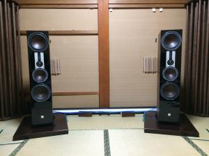

ボンさんのおかげで最初に述べた80インチ案で決定できたのですが

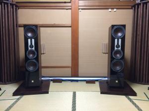

まず、80インチ前提でSPをセッティングする方法に驚きました。
普通と言えば普通なのですが
まずはSP背面の壁に80インチで映る広さをメジャーで出して
それをプロジェクターで映る映像と仮定して
その端から端へとテープを当てます。こんな感じです。
そして、テープの端をリスポジから眺めながら
そのテープに干渉しないようにSPの位置や角度を調整していくのです。
テープを貼る前、最初のベストと感じているセッティングはこの感じです
これだと干渉していたのですが、ほんのちょっぴりと
ギリギリに動かすだけで80インチが映るようになりました。
私なんかは80インチスクリーンの現物がないと不可能と思っていた調整だったので、こんな柔軟で画期的な方法でSP配置が完成してしまい大変驚きました。
まぁ、向きはもうちょっと外振りが良かったのですが・・・(笑)

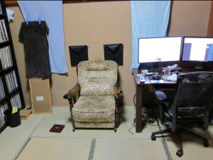

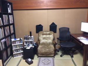

古い画像になりますが、ちょっと前まで
拙宅のリスポジ側はこうなってました。
リスポジから左耳のちょっと手前側にモニターが2枚並んでいて

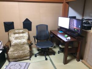

この配置から現在はこのような配置に変更しました。
これが相当な音質改善を達成してしまい
以前の配置がいかにダメダメだったか、もっといえば
モニタが耳の近くにある悪影響ぶりを散々に思い知りました。
今までの音は、今まで左耳に入って来ていた音は
耳に入る前に相当量が劣化して、劣化どころか届いていない音まで大量にあり
配置換え前後の音の差は、それはもう、とても大きなものでした。
今まではSP側に小上がりの部屋というか機材ブースがあり
その一畳分のアンシンメトリーが、音の調整、ピント合わせを難しくしている
と感じていましたが、そうじゃありませんでした。
原因はモニタでした。耳に入る手前にモニタの画面がある事で
おそらく間接音がほぼほぼ耳に入らなかったのだと思います。
実際に聴き比べると、モニタの無い右耳からは
空気感のあふれる間接音が聴こえますが
モニタのある左耳からは空気感どころか無、空気自体がありませんので
配置換え後の、割とちゃんとした空間で音を聴くと、以前の音の歪さに気付きますし、この状態で左右の音量バランスを考えてSPセッティングなんて
とても大変で難しい事だと感じました。
配置換え後の音はしっかりと間接音が左右とも割と均等に入ってくるため
右だけやや内ぶりに~とか、ちょっと前に~とか、
そういった難しい事を考えなくて良くなりました。
左右のSPとも均等に向きや距離を開ける事で
それだけでピントも左右バランスも安定して聴こえてきますし
若干の内ぶり程度であってもかなりのピント、定位を保っておりました。
この空気感の改善、もとい間接音の改善には本当に驚きました。
そして、今まで行ってきたオーディオ対策のなかで、間接音が改善したと感じた事が今までなかった事のそれ自体にも驚きました。
それほどに、今までの間接音はこのモニタのせいで歪められていた
という事なんだと感じました。
むしろ、最大のボトルネック?が解消された事で、音色が悪いと散々言っていた拙宅の音色はかなり良くなりました。

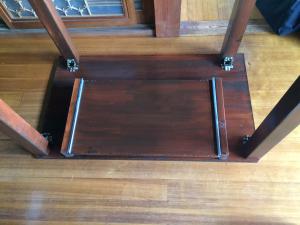

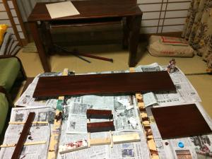

元々の机をひっくり返すとこのようになります。
一年前に自分で切ったり塗ったり打った机なのですが
今更この机を折りたたんだりする事もありません。
自分で作った物なので、分解するのも躊躇がありません。

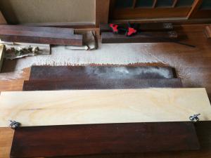

まずはこの脚を外して裏返し、丸ノコで
ブッタギッテヤッタデス
ヒャッハー
そしてぶった切った部分を脚と脚の固定に使って
新しくPCを置く台座などをニスでぬりぬり

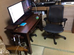

そうして完成したのがこちらです。
ワークチェアにもたれかかっても干渉しなくなりました(涙)
これで机の縦置きで常用できるようになりました。
まぁ、この配置によりターンテーブルを弄る事が難しくなり・・・
AV導入ともなると、更に肩身が狭くなってしまうアナログたち・・・
本当は下画像のように机横置きが利便性は良いのですが・・・
音と日常生活の折り合いが難しいですね。

  1. こんにちは。
    切った机が素晴らしいです。
    棚を追加してアンプ置きのAVラックにすると更に良さそうです。
