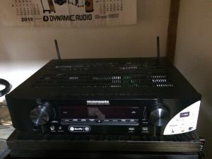

まず、前回の記事からの進展として、AVアンプを買いました。
マランツのNR1608です
一番の購入動機はこの安さでフロント2chのプリアウトが付いている
という点で、これで私も念願のセパレート!(爆)
プリメインアンプのL507uxですが、セパレートモードの機能があるので、それを使うとパワーアンプになってくれます。出てきた音は、馬力と瞬発力、そして低域に余裕があって驚きました。映画の音なので元々すっごい低音が入っているんですかね?こんなに低域がビシバシ出るとは思ってなかったので驚きました。といっても30Hz台は弱かったので、そこだけが残念でした。しかし、まだサブウーハーの誘惑には勝てそうです(笑)絶対に負けない!!
本当は先にピュアでセパレートしたかったのですが
それまでの充電期間に映画を堪能して雌伏の時を過ごそうという腹積もりです!
二番目の購入動機は・・・
最近ファイルウェブを賑わせているマランツのフラグシップAVプリ・・・
自分もそのお祭り気分に少しでもあやかりたいなと(便乗)
音場好きとして、マランツの音を自宅で知ってみたい動機もありました。
そしてボンさんからのオススメもありました。
というかボンさんからこの機種を教えて頂きました(笑)
本当は20マン近く突っ込もうと思っていたのですが・・・
とりあえず最初という事で・・・

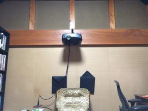

そしてプロジェクターの設置ですが
リスポジ頭上にPJセッターウォール(GP103)にて設置しました。
この作業は一人ではできず、ボンさんにお願いして一緒に設置して頂きました。

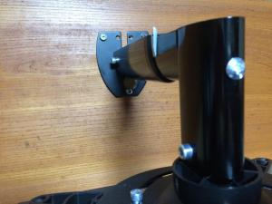

壁とPJセッターウォールの固定は付属の長めのビスで固定する予定でしたが
梁の中に金具?か何かがあるためか、ビスを奥までねじ込めず・・・
代わりにボンさんが持ってきて下った短いボルトネジにて固定しました。
最初はインパクトで閉めていたのですが、途中で馬力が足りず
手作業のラチェットレンチで増し締めまで行いました。
インパクトの馬力が不足したのは実はこれは初めてだったので驚きました。
そして、手作業の方が馬力がある事にも驚きました。
設置に関しては他にも・・・
実は画像をよーく見て頂くと
節々に10円玉や紙が挟んでありますが、これは・・・
実はこのPJセッターウォール
ジョイント部にボルトがあり、それを閉める事でその関節を固定出来るのですが、そこ以外にも遊びの部分が結構あって、完全に固定する為にこのような物を挟んでいるのと、プロジェクターから投影される映像の高さ・角度調整なども
実はこの挟んである物で行っており、私だけで設置していたらきっとそんな発想には気付かずに、おそらく設置も失敗し、映像も曲がったりズレてしまっていたのではないかと思います(;^ω^)
そんな意味でもボンさんには来て頂いて大変助かりました。

      まぁー 最初は皆、手探りですから、場を積んでいけばもっともっと良くなって行きます。   金具の方は価格相応な出来だと思いますが、壁(天井)への取り付け部の面積が耐荷重に対して小さいのが気掛かりですから、そこにプラスしてワイヤー一本でも万が一の為に安全策をしておきましょう。  真下にはご自身が行るわけですから・・・(笑)
     AVアンプを入れて仕舞ったと言う事は・・・ 2chで終わらせる気はサラサラ無いと言う表れですよね(笑)  まぁー最低限、プロジェクターの両脇には小さなスピーカーが吊り下がるのでしょう (^_^)/   近日公開ですね・・・ネ!
