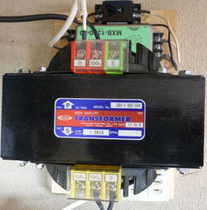

所有する絶縁トランスからこちらを2台チョイスしました
自作アンプはAC100V電源入力ラインが左右二系統独立しておりますので、この絶縁トランスをそれぞれに接続しテストします

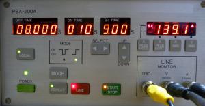

以前の数値がこれ
139.1A

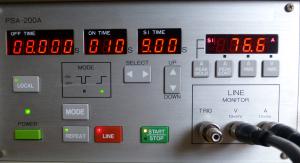

そして絶縁トランス介入後
76.6A
うーむ、効果はありますね
