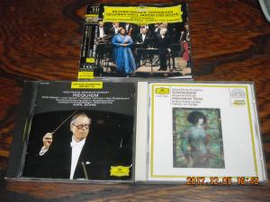

3回目の聴き比べを行いました。
次の一般のCD3巻を使用しました。
1:ワーグナー・ライブ・イン・ザルツブルグからタンホイザー序曲とトリスタンとイゾルデ
2:モーツァルト・レクイエム (ベーム/ウイーンフィル)からトラック1
3:リムスキーコルサコフ・シェラザード (カラヤン/ベルリンフィル)からトラック1
