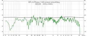

前回の日記で掲載したスピーカーのセッティングを修正した後の特性です。
これをREWのイコライザー機能を使用して補正します。

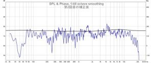

そのTEXTファイルを別ソフトであるEqualizer APOに読ませて使用します。その特性を再びREWで測定した結果です。
最初にスピーカーのセッティングが誤っていたケースとこの最後の補正をかけたケースとを聴いて比較すると、全帯域に渡り改善されていることがわかります。(特性のグラフだけを見てもどちらが良いかわかるまでは習熟していませんが)
  1. レネゲイドさん、こんばんは
    グラフを見る限りは、前回(緑)よりも今回(青)が良くなったように思います。緑のグラフでは2kHz~4kHzのディップが少し気になっていました。(実際に聴いている訳ではないので何とも言えませんが)
