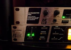

部屋の特性が荒れているのをなんとかしたい、ということで前々から気になっていたデジタルイコライザ導入しました。
イコライザだけそのまま導入してもビット落ち確実かな、と思われたので一緒にサンプリングレートコンバータのSRC2496も導入。

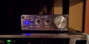

ついでにPC(USB)→SRC2496はお互いに繋げる出入力端子が無いので、DDCとしてFX-AUDIO SQ3Jも購入。
PC(Foobar2000)
SQ3J(USBから光に変換)
SRC2496(16bitから24bitに変換)
DEQ2496(イコライジング)

DEQ2496はUIがわかりにくく慣れるまでが大変、という話も聞いていたので悪戦苦闘する覚悟でたっぷり時間を取って挑んだのですが、操作は予想していたよりも遥かに簡単でした。
直感的なUIなので、スマホのアプリなどとある意味同じような感覚で弄れたのが大きいです。
また、使いこなしている方々のサイトや記事が大いに参考となりました。

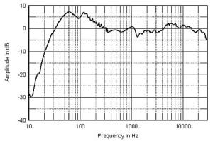

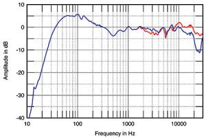

調整にあたっては、この2つのグラフを参考としました。
グラフ①
グラフ②
いずれもstereophile誌の測定結果で、①がElipsa②がStradivari homageです。
つまり、オートイコライザで土台を整え直した後、本来スピーカーが持っている特性を再現させ、
ついでに上位機種の要素もいれちゃえ(笑)というわけです。
