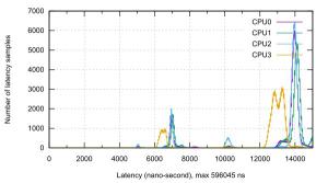

■エントリー1.Raspbian Stretch Lite 2017-09-07
6~7μsecに小さな山がありますが、ボリュームゾーンは12~15μsecです。
最大で596μsecの遅延がありますが、ノーマルカーネルでは仕方がないところです。

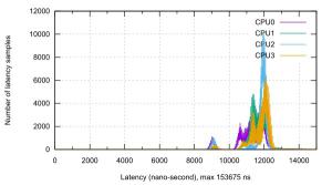

■エントリー2.Archphile 0.99.6-beta
ノーマルカーネルにも関わらず、Raspbian Stretchに比べて明らかな優位性があります。ボリュームゾーンは10~13μsec、最大でも153μsecの遅延ということで良好な結果ですね。Archがローリングリリースということもあり、各共有ライブラリが新しく、性能面で有利に働いているのでしょうか。Archの素性の良い音質の一端が見えたような気がします。

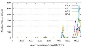

■エントリー3.VOLUMIO2 2.246
横軸を15μsecに統一していたことが裏目に出てしまいました。。。ボリュームゾーンが13~16μsecにあるということがギリギリ分かります。
しかし最大3300μsecの遅延は音楽プレイヤーとしてはちょっと厳しいかもしれません。高域の描写が甘く低域の沈み込みが無いのは、このあたりに起因しているのかもしれません。

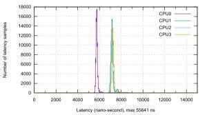

■エントリー4.Moode Audio 3.8.4 (RT-Kernel)
ここでリアルタイムカーネルの登場です。
CPU0は5.5~6.0μsec、CPU1~CPU3は7.0~7.5μにボリュームゾーンがあります。幅も非常に狭く、安定したリアルタイム性能を持つことが伺えます。
ところでCPU0はなぜ数μsecだけ遅延が少ないのでしょうかね。ラズパイ2でも見られた特性ですが、何かハードウェアに起因した理由があるのでしょう。

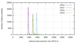

■エントリー5.symphonic-mpd 0.2.9 (RT-Kernel)
symphonic-mpdは初期設定でドーピング(オーバークロック)しているため、他のディストリビューションとは公平な比較になりません。Web GUIのダッシュボード画面で表示しているグラフは数秒間しかサンプリングしていないため統計的に信頼性に欠けますが、今回のグラフは5分間にわたってサンプリングしており、このディストリビューションの特徴を捉えたものになっていると思います。
