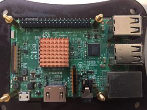

まず Allo digione SignatureをばらしRaspi3BでヒートシンクのCPUに貼り付け。これで2度ぐらい下がり61度まで下がります。

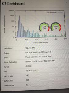

本日立ち上げるとSMPD 0.829 で落ち着くかと思っていましたが すぐに0.830に上がっています。早速0.830 にオンラインアップデートしました。アップデート直後ダッシュボードで見ると64.5度 High temperature Alermでています。

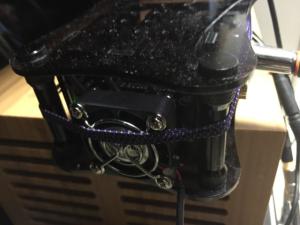

そこで 買ってあった 40mm 5V外付けファンをゴムバンドでAllo digione Signature にケースの上から取り付けます。5Vケーブル USBA端子付きで音質に影響しないようにバッテリー駆動も可能です。ファンの音はしますが、1m離れると音は気になりません。
結果1時間後 49.4度 これで安心
