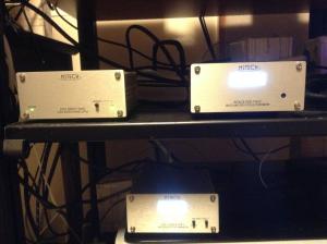

M2TECHのHIFACE EVO TWOをDDCとして使って、JPLAY DAC Link 700Hzを実現しています、他でこのような例の紹介をまだ見ていないので、自分の経験について記しておきます。
DDCは当初Singxer SU-1で始めました。私はHDMIケーブルによるI2S入力ができるPS AudioのDS DACを使っているのですが、SU-1の良いところはI2S接続がDACと可能なことです。またDSDもOKです。しかし、ドライバー上でレイテンシーの最小化ができません。これでは700Hzは目指せません。ようやく170までです。
HIFACE EVO TWOはレイテンシー調整が可能なうえ、DSDもI2S出力もできます。このような幅広い対応は、外付けのDDCでは私の知る限り他には見当たりません。ただし、EVO TWOは他のDDCに比べてだいぶ値が張ります。それから、マニュアルをしっかり読んでみましたが、XMOSのチップを使っているとはどこにも書いてありません。そこら辺の説明は不親切です。
更に、EVO TWOには組み合わせられる外部クロックと電源が発売されていて、拡張性があります。(ところが電源だけは日本でまだ発売されていません。)私は両方をネット通販でヨーロッパから取り寄せました。値段は送料を入れても日本で買うよりも多少安く、2週間ぐらいで無事届きました。(なお、その後iFiの製品を同じルートで買おうとしたら、「日本向けには売れなくなったので、日本のディーラーから買ってくれ」と言われました。)
この写真の右上がEVO TWO、左上が電源、そして下がクロックです。
さて、DDCとクロックをつないでみたところ最初はうまくいきませんでした。結局わかったのは、日本で買ったEVO TWOも、ヨーローッパから来たクロックも、ファームウェアがアップデートされていないことでした。不便なのは、ファームウェアのアップデートが自分ではできないことです。ディーラーのサービスセンターまで送ってやってもらうことになるので、時間がかかります。日本でのサービスは対応が親切で、ヨーロッパ購入のクロックについても有料ですがアップデートをやってくれました。教訓として、購入に当たってはファームウェアが最新のものかを確認することが肝要と思います。
クロックを取り付けると効果はあります。また、EVO TWOとTOSLINKケーブルでつなげると情報が流れて、自動的にクロックの周波数が調整されます。そんなに高価なクロックではありませんから、効果は値段相応というところでしょうか。電源のほうは効果が顕著です。PCオーディオにおける電源の重要性を改めて認識させられました。この電源はバッテリー充電方式だと思います。(実はマニュアルはまたもや不親切で、バッテリー方式と明記していないので絶対にそうだとは言えませんが。)従って、長時間使用していると音質が落ちます。さらに続けると雑音が発生する場合がある気がしています。本当は、放電や充電の状況を示すインディケーター・ランプがついていると便利なのですが。
  1. I情報ありがとうございます。
    M2tech も IFi の 一部の製品((pro ICan) も Streacom のPC ケースセットも電源アダプター が PSE 取得の取得が未だ出来ていない問題点は 購入するときに重要な情報と思います。ファームアップも面倒ですね。購入候補に考えられている方に参考になる情報と思います。日本の代理店も対応きちっとして欲しいですね。
    ところで 音は Sinxer DDC と どう変わりましたでしょうか?
    byKE2 at2017-04-09 22:28
  2. レスをありがとうございます。ご質問にストレートにお答えするのは難しいところがあります。外部クロックと電源付きの700HzのEVO Twoとそういうものは付いていないSingxer SU-1 170 Hzを比較すれば、前者の方が相当に音は良くなります。クリアーでボケないのと、ヴァイオリンの高音がキーキーしなくなるので良いと思います。しかし、双方とも単体にして170Hzで比較したとすると、EVO Twoの方が良いと思いますが、どの位違いがあるかはわからないという感じです。JPLAY日本語公式サイトのコミュニティ・ページによれば、SU-1でも他のドライバーを使ってレイテンシーの調整ができるようになるとの情報がありますから、余裕が出来た時に試してみたいと思います。
    by70-G3 at2017-04-10 22:01
