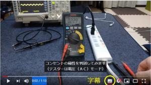

人体もアースにならない事もないので、
それの応用でコンセントの極性を判別してみます。
コンセントの片方、一般的には口の大きな方は、
大地にアースされているので電位が小さいのが普通です。
動画にして、最近はやりの字幕も付けてみました。
https://youtu.be/f7hypPR2Or4
黄色い丸で示したマークが字幕表示ON/OFF切替です

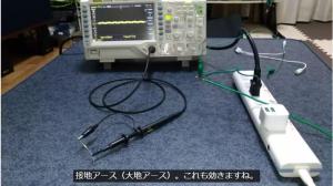

せっかく人体アースを取り上げたついでに、
大地アースもやってみようと思います。
詳しくは動画にて。字幕ONでどうぞ。
https://youtu.be/OSb-Y5z0KCg
結論としてはコンセントから電力をとる機械の場合は、
アースが有効に働く事がある。かも?
実際のところはケースバイケースなのですけれどね。

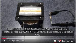

2019/11/03追加「電源トランスで仮想アース」
電源トランスのグルグル巻き線が仮想アースっぽっく使えるか
試してみました。説明は字幕にて。
https://youtu.be/CICzp7O4kC4
