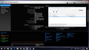

↓これはFoobar2000で音楽を再生中のCPU周波数をIntelのソフトで観察しているところ
(何もパソコンを音楽向けにチューニングしていなければこういう状態です)

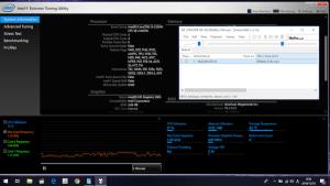

↓Windowsの電源設定を変更してCPUクロックを固定化するとFoobar2000でもこうなります
でも、いちいち面倒なんですよね。
音楽聴くだけにPCを使う訳ではないので・・・・。

Audirvana使用中とそうでないときのCPUクロックを観察していると
Audirvana使用中の方がCPUクロックの変動が小さいのです。
クロック固定化したとき程ではないですが、裏で何かしているのは明らかな感じを受けます。

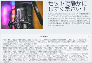

そうしてふと、
最近のホームページを見てみましたら宣伝文句が増えていました。
元から在って自分が気付いていなかっただけかもしれませんが・・・
https://audirvana.com/technology/ より引用 ここから
引用ここまで

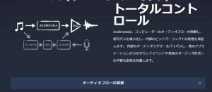

重要なのは、
バックグラウンドのプロセスを停止させるだとかタスク管理だとか
CPUの制御にまで手を出してノイズを減らすだとか・・・そういう面ですね。
自作ユーザーが試行錯誤して自分でやるような事をメーカーが代わりにやってくれる。
