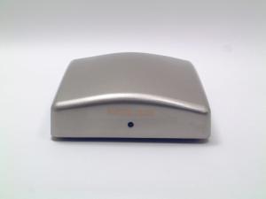

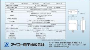

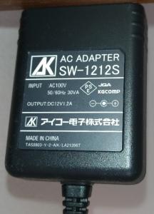

ちなみに超低周波発生装置RR-777に付属の電源は
一般のスイッチングタイプですがちょっと高品質なタイプです。
アイコー電子製で1個1300円くらいです。
安いですが品質は良さそうです。
EMI規格に準拠( VCCI CLASS B )
リップル+ノイズ:100mV Peak to Peak以下(周波数帯域 20MHz)

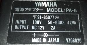

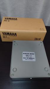

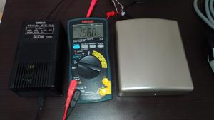

はい、12Vのトランス式「YAMAHA PA-6」を

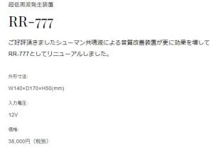

超低周波発生装置RR-777に繋いでみるのです。
DC12V 2W と書いてあります。
くどいようですが 12V 製品です。
説明書には付属のACアダプターを接続して電源をONしろと書いてあります。
長期間家を空けるときはコンセントから引き抜くようにとも。
電源ON!!!! ぶぅん!って音がちょっとしましたよ。

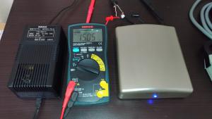

デジタルマルチメーターではYAMAHA PA-6の出力電圧を観測しています
15Vです 電源OFF!!
無負荷では15.6Vほど出ています。
いくらノイズが怖くても機器を壊しては元も子もありません。
自分の買い物にしては高かったし・・・・RR-777。

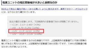

パソコンの選び方と買い方」さんのホームページより
パソコン用の電源電圧の許容できる変動量について。
※拡大できます
必要な電圧がお分かり頂けたでしょうか?
パソコンでは、決められた電圧が必要とされており、
電圧が安定化されていないトランス式ACアダプターを
安易に適用する事は避けた方が賢明かもしれません。
超低周波発生装置RR-777やHDD本体は
壊れてもまた買えばよいのですが、
HDDの中の大切なデータは
永久に失われて「戻らない」かもしれないからです。
