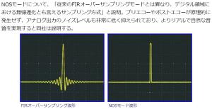

インパルス波形をみて、
波形の前のなみなみがプリエコー。
波形の後ろに続くのがポストエコーです。
波形の後にエコーが出るのは自然界では普通というお話ですが、
元の波形よりも前(未来)からなみなみが出現するプリエコーは
自然界にはない不自然な存在であるとする意見があります。
SOULNOTEであったりmarantzであったりですね。

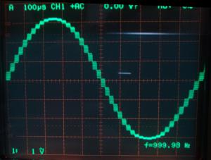

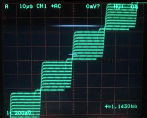

昔からNOSが良いという説があって自分もTDA1543(16bit)で試してみましたが、
1kHzですら驚くほどギザギザな波形なのに普通に聴けるものだと驚きました。
※20kHzなんて既に波形になりません
↓拙宅のNOS(1kHz正弦波 0dB)
↓上の波形の一部拡大画像(1kHz正弦波 0dB)
16bitだからこそ1kHzですらこんなギザギザですが24bitだっとほとんど分からなくなります。
24bitのNOSが聴けたらいいなぁ(プリエコーが無い)という想いはありました。

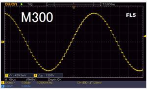

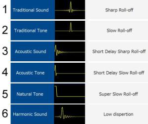

AK4497を採用したS.M.S.L M300というDACのFilter5(FL5)の波形です。
訳あって画像の出所は内緒です。
見るからに16bitのNOSDACの波形であります。24bitももしかしたら可能?
という訳で、M300のFL5を使えばお手軽にNOSの音が聴けそうです。
案外評判がよいDACでお値段も3万円でお釣りがきそうな感じ?

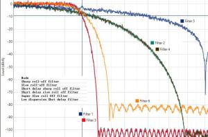

FL1~FL6まであるらしい M300(AK4497) のフィルターモードですが、
まとめたサイトがありましたので転載してみます。(日記末尾にURL載せます)
私は要りませんが、
NOSに興味ある人やまだその音を聴いたことがない人は
遊んでみてもよいかもしれません。
※旭化成 も S.M.S.L も FL5 が NOS だとは言っていません。
 インパルス応答と波形をみるとNOSにしか見えないというだけです。

[AK4497フィルターモードまとめたサイト]
https://soundex.ru/forum/index.php?/topic/49517-ak4497-%D0%B5%D0%B3%D0%BE-6-%D1%84%D0%B8%D0%BB%D1%8C%D1%82%D1%80%D0%BE%D0%B2-%D0%B8-%D0%B8%D0%BC%D0%BF%D1%83%D0%BB%D1%8C%D1%81-%D1%84%D0%B0%D0%B7%D0%B0-%D0%B7%D0%B0%D0%BC%D0%B5%D1%80%D0%BE%D0%B2-%D0%B0%D1%81/

  3. 自分なりに考えてみたんですけれど、
    AK4497の場合
    Sharp, S-Sharp(一般の出力先)
    PCM 44.1kHz, 48kHz
    Low(28kHz上限のSP向け)
    PCM 44.1KHz, 48kHz, 96kHz
    Slow, S-Slow(48kHz対応のハイレゾ機器)
    PCM 96kHz, 192kHz
    NOSを使用する用途(周波数特性 70kHz~200kHz)
    PCM 384kHz, 768kHz or DSD
    こうした使い方じゃないかと思っています。
    byoryaaaaa at2020-01-23 02:34
  4. oryaaaaさん おはようございます。
    datasheetにはこう書いてありますです。
    『AK4497ではPCMモードで6種類、DSDモードで2種類のディジタルフィルタを設定できます。それぞれお好みの音質で音楽再生が可能です。』
    つまり使い方は自由~♪
    bynightwish_daisu at2020-01-23 05:46
