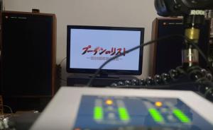

御託はこれくらいにして、拙宅の部屋録です。
冒頭は上の階で掃除機をかけてゴロゴロされている音が収録。
よく聞くと近所を走る車やバイクの音が侵入してきます。S/N最悪です。
https://youtu.be/_4ddb4YDQfc
再生はJBL 4344。
4Wayスピーカーですので各ユニットのレベル調整が肝でした。
調整するとフルレンジと変わらなくなります。
声が被っていますが、ナレーターは一人しか居ないのにスピーカー2基
離れた場所から音を出している訳なので仕方がありません。
そういうのだと諦めて、敢えてそのままにしています。

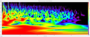

この状況に加えて「部屋の残響」特にこの部屋の石膏ボードの壁が悪さをします。
OmniMicでそれがよく分かります。※視聴位置での測定でした
ね?ひどいでしょう?横軸は100msな事に注意して下さい。
でも多くの人の視聴環境って、これくらいのが多いのではないかと思います。

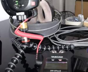

それはスピーカーとマイクが1m以内の近接録音です。
スピーカーとマイクを近づけると、部屋の影響がほとんど無くなるので
とっても良い音で録音できちゃいます。あまり意味がない。

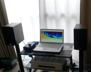

タイムアライメントの調整のときは部屋の影響が無い方が見やすいのですけど。
こんな感じで(先のOmniMic画像と部屋は同じ。視聴位置より近いマイク位置。)
こちらは4344でなくて DALI Opticon1です。
綺麗な三角が見えて、部屋の残響が見えなくなっていることが分かります。
立派な特性に見えますが・・・部屋の残響が見えなくなっているから。
スピーカーとマイクを近づけると、こんな風に立派になり過ぎて
本当のお部屋の音が分からなくなるので嫌なんです。
そもそも部屋録に音質を期待していません。
スピーカーとマイクが近いと・・・
ヘッドホンの音漏れすらマトモ?に録れます。
https://youtu.be/0Zn9ZZOu4UA
これはもはや部屋録ではない。

    この日記をみてお分かりのように、私はスピーカーの間にテレビを置いています。ピュア的にNGなのは分かっているのですけどね。
