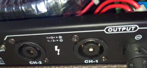

Thomann の S-75mkⅡ は
業務的な側面があってスピーカー出力には
スピコンも用意されています。

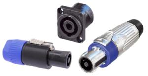

図:Wikipedia「スピコン」より図を転載
図:Thomann S-75mkⅡ の スピコン

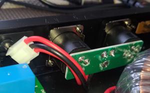

図:Thomann S-75mkⅡ のスピコンを裏側からみる
2ch分のスピーカー出力。通常4本ところ3本に纏められて
スピーカーには頼りない?コネクタ接続となっています。
これでは大蛇のような高級ケーブルを使っても、このコネクタ接点が足を引っ張りそうです。

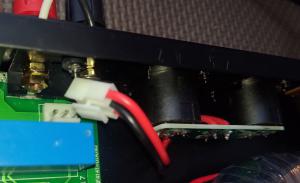

図:コネクタ接点(嵌め合い部)

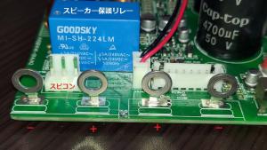

これと比較して、
スピーカーターミナルの方はメイン基盤から直接
端子をハンダ付けで取り出されておりまして
しっかりしています。
図:スピーカーターミナル出力(スピーカーターミナルの6角ナットで締結されるところ)
業務用といいますか、プロ用だからと
スピコンを使うと足元を掬われる場合もありそうだという
一つの例のご紹介でした。
