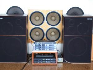

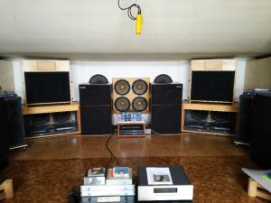

ストンテクノ邸の写真を2枚ほど拝借 m(_ _)m

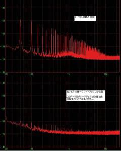

このノイズに業を煮やして、
アンプを低ノイズ仕様に仕立ててヤフオク!に出品される方がいました。
過去のオークションの履歴から内容を引用します。
---------------------引用ここから-------------------------------

※↑のノイズスペクトルの画像はショッキングですが安心して下さい。
 2016~2018年にはこんなノイズは消え去っていますので。
※低ノイズ仕様といってもケーブルを引っこ抜いただけみたいなのですが、
 当時は原因が分かっていなかったので画期的でした。

先の「低ノイズ仕様」のようなノイズスペクトルは見られません。
というか・・・そもそもどうやって測定して得られた結果なのか全く分からないので参考にならんのですけどね・・・。
入力はショートしていたのか?ボリューム位置は最小か最大か?
入力感度スイッチの場所は?GNDリフトしてる?何処を計った?
スピーカーの代わりのダミー抵抗は何Ωだった?etc・・・
条件によって得られるスペクトルは変わります。
(それでも、改造前と改造後のノイズの量の相対的な差は分かります。真偽のほどは定かではありませんが同一条件で得られた結果であれば、ノイズは減ったように見受けられます)
