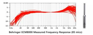

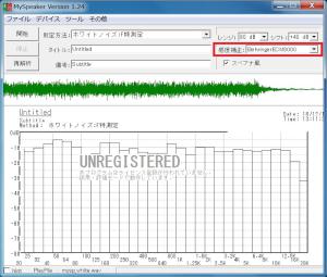

■1.Behringer ECM8000 & MySpeaker
WindowsXPの時代からド定番測定環境です。
マイクのECM8000が1万円未満で入手可能なのと、優れた測定ソフトMySpeakerにECM8000用の感度補正が最初から入っていることが定番である所以です。
↓公式の製品情報はこちら
https://www.behringer.com/behringer/product?modelCode=P0118
↓実際に80本以上のECM8000を購入して測定した結果がこちら ハイ上がりが多い?

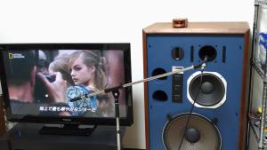

↓は拙宅での測定の様子(Behringer ECM8000を指定)
↓はMySpeakerの説明書より、注意書きの一部です。

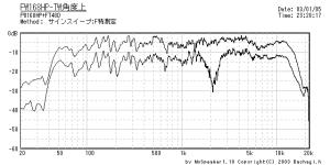

【マルチウェイは視聴角度が大事】
~引用ここから~
音源が複数あるマルチウェイシステムは、視聴角度を少し変えるだけで位相ずれが発生、周波数特性も変化して見えます。
下の例は同じ2Wayスピーカーで、正面からみた周波数特性(上線)と、見下ろした角度での周波数測定です(下線)。
同じスピーカーとは思えないほど、大きなディップが発生しています。
2kHz付近の波長は、約17cm、位置が8~9cmずれると逆相で最悪、実際の2Wayは3kHz~5kHzクロスが多いので、さらにシビアです。
~引用ここまで~

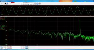

■2.Behringer ECM8000 & WaveSpectra
これもWindowsXP時代からのド定番。
特にefu氏が製作のフリーソフト「WaveSpectra」はNHKの音楽番組でも登場する程に有名で優れたソフトです。凄い!!
↓こんな感じにスピーカーユニットで正弦波を再生して、歪み率を測定します。
 左右のchで音圧と歪み率が揃っている事が大事です。
 調子が悪くなってくるとバランスが崩れますので、そのときは分解・お掃除・調整する事に。
↓ユニットが再生した正弦波は綺麗に見えます。
 このときの2425Jの歪み率(THD)は約0.03%

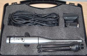

■3.OmniMic V2
説明は不要ですね?
マイク1本毎に校正データを付属した測定ソリューションです。
安価な測定環境と異なるのは単にマイクからの音を測定するだけでなく、
壁からの1次反射なんかを「取り消し」して解析ができるので、
あまり部屋に影響されないスピーカー測定も可能だということ。
もちろん壁からの反射とか「全て」含めた測定もできますけど。
もっぱら、測定に使うのはコレです。

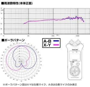

■4.TASCAM DR-07MK2
これは測定というより、部屋録で使用する手軽なハンディレコーダーです。
実は先のECM8000。音楽用には何故かイマイチで・・・使い物にならない。
誰に聞いてもそうです。周波数特性だけでは語れないのは、スピーカーと同じ。
マイクは特にその傾向が顕著なのかもしれません。
↓こちらはTASCAMのホームページより DR-07MK2のマイクの特性です。
グラフより、20kHzに測定結果がありません。この様子では実質は16kHzカット。
 サンプリングレート96kHzな録音は意味がなさそうです。

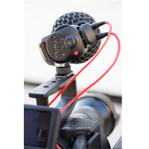

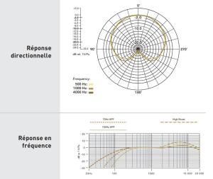

5.RODE Stereo VideoMic X
言わずと知れたマイクのRODE。現在の部屋録の主力機です。
ハンディレコーダーの音質に限界を感じたら、これがオススメです。
バランス出力をRMEのBabyFaceなんかに突っ込んで録音するのがお手頃ですが
けっこう面倒なので、これの出力をDR-07MK2の外部マイク入力に入れるのが
ここ数年のスタイルです。
おっと、特性図を忘れていました。20kHzまで測定値があって自然な特性が光ります。
↓はRODEのマイクでヘッドホンの音漏れを録音した動画です。
https://youtu.be/0Zn9ZZOu4UA
TASCAMの内臓マイクだと部屋の余計な音がたくさん録音されて、
とてもうるさいのですがそこがRODEは穏やかになります。
いや、余計な音は入ってくるのですが、煩く感じない感じ。
