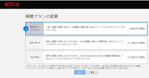

Netflixにはドルビーアトモス(Dolby Atomos)のコンテンツもありますが
UHD 4Kを見られるプレミアムプラン(¥1,800/月)が必要です。
私はベーシックプラン(¥800/月)なので対応していません。
しかし、ベーシックプランでも5.1CHには対応しています。

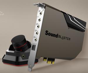

オーディオボードを増設しました。
Creative の SoundBlaster AE-7。ESSのES9018を採用したモデルです。
一つ上の AE-9 では ES9038 を 搭載していてなかなか意欲的。
↓これは AE-7

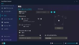

さっそくこれをパソコンに取り付けて設定です。

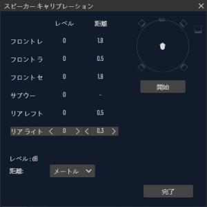

距離は最大で2.0mまでで・・・甚だ不足しています。
拙宅のFLは3.3mなので1.5m差し引いて入力することにしました。
marantzなどの据え置きモデルと比べると設定値が大雑把です。

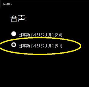

Netflixを5.1chで再生させるには Chrome とか Edge など
ブラウザーではだめで、Netflixのアプリで再生する必要があるようです。
そうすればちゃんと音声トラックを選択できます。

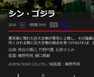

↓これは邦画の「シン・ゴジラ」のときの選択肢
SoundBlaster AE-7 で聴く 5.1chは音声が明瞭でとても良いです。
サブウーファーもちゃんと鳴ります。

シン・ゴジラに5.1chは無いはずですが・・ (--;) 2chか3.1ch。

シン・ゴジラは確かにリアが沈黙していたので擬似5.1chではなく
中味は3.1chであったろうと思います。入れ物が5.1chになるのは仕方なしと許容しております。
