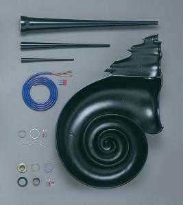

B&W、私は1993年の
ノーチラスのお姿で印象に残るメーカーです。
とてもではないですが高価で買えません。
図:https://www.bowerswilkins.com/ja-jp/our-story より
