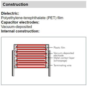

交流しか電気を通さないものに、コンデンサーという電気部品があります。
コンデンサーは絶縁体と導体をサンドイッチにした構造です。(乱暴な説明)
みなさんご存じ、ドイツはWIMAのコンデンサー。
構造
何なら、アルミホイルとサランラップをくるくる巻けばコンデンサーを作れます。
ネットで検索すれば同じことを考える人がたくさん。
