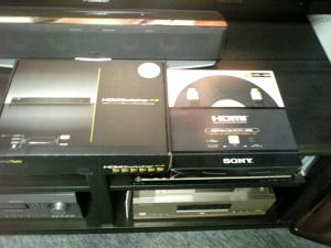

HDMI Switcher/Splitter 4x2
2008年08月01日
これ、買ってみました。最大10mまでのケーブル長をサポート(ここがみそ)。
今までの(1入力2出力)は違うらしい。違ってたらすんません。
うちのインテグラはHDMI出力が1つしかないので2出力が欲しかった。
とても安価(22,800円)ですから、気になってる人もいると思いますので
実験台になります。
ついでにソニーのDLC-HD100 10mのHDMIケーブルもいっしょに
購入。
これで何をしたいかと言うとBDZ-T50からTR-HDMI-402にいれて
そこからアンプとPJに同時出力 し 1080P(うちでは見れませんが)とロスレスでみたいな・・・(いつかはフルのPJにするぞ)
取説によると、ディップスイッチなるものが背面にあり上記の接続は、
1:ON 2:OFF にすればいいらしい。最高スペックモード ですな。
out1にテレビ out2にアンプ と明記されてるんで明日やってみます。
あ 大事なもの 忘れました。HDMIからDVIへの変換するものを買い忘れたんで、
買ってきてから設置します。
さーどうなることでしょう?
ちなみにあと2つモードがあります。
1:OFF 2OFF  は 最大公約数モード(これが一番安定したモードって)
もうひとつ
1:OFF 2ON   は 追従モード(出力1に接続された機器のスペックをソースに
                    出力要求し、そのスペックとまったく同じ信号
                    を他の接続機器に分配しますって)

    ようやく、検証しました。結果はなんとダメでした。(ダメっていうのは機器ではないです)
    映像は出るんですが、なんと音声が途切れてしまうんですね。
    で、再度 取説読みましたところ、なんと10mは不可って
    書いてあるではないですか。やはり5m+5mまでですって。
    そーゆーことなんで、ヨドバシの店員に文句言って返品できるか
    聞きます。買う前に10m大丈夫ですって言ったんですよ。
    マランツのセレクターに替えようかな。
