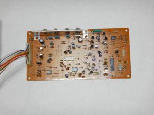

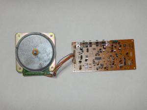

 1台はメーカーでのオーバーホールで、モーター及び基盤の交換を済ませていますが、電源基盤は手付かずです。交換後の返却されたモーター及び基盤です。基盤を目視で確認しても電解コンデンサーのふくらみ等異常はなさそうです。電源基盤は、全く確認できておりません。(確認するのが大変に手間が掛かり、手を出していません)事前に予防処置とし、コンデンサーをすべて交換するか、異常が出て対応するのか、悩ましいところです。
 変に触って異常が出れば、元も子も有りません。触らぬ神に祟りなし で行こうかと迷っています。

    30年経過すれば どうするか悩ましいですね。
    個人的には電解コンデンサーを全て交換したい処ですが、時々特殊な仕様の物が有るので要注意です。・・・時定数に係わる物に多い
    それと電解コンデンサを外す前に基板に+-を明記して置いた方が良いです。・・・覚えて外したつもりが”あれ?どっちだっけ”となります。(1つでも間違えると動かなくなる)
    写真を撮って置くのも手ですが、細かい部分はあまり役に立たないかも。
    100%を求めるなら止めた方が良いと思います。

     基盤の電解コンデンサー30年は、やはり心配です。
    自力で変えられるものなら変えたい。使用されているコンデンサーは見る限り一般的なコンデンサーの様です。
     コンデンサーの極性は、基板上のマイナス極に白丸が印刷されおり間違えることはなさそうです。親切な設計です。

     基盤裏面を子細に観察しましたが、コンデンサー換装は難しそうです。素人が手を加えると、壊しかねません。
      幸い二台所有しています。一台はYAMAHAにて GT-2000 最後の部品で、モーター及び基盤を換装しています。

    GT-2000のモータ制御回路は写真でもわかるとおり、調整箇所は半固定抵抗1ヶ所だけです。今ならばマイクロ・コンピュータが使えるので無調整が可能だと思いますが、当時のアナログ回路ではこの調整箇所の少なさは画期的だと思います。
    なかには10個以上の半固定抵抗を使っている制御回路もあったと思いますので…。
    半固定抵抗は便利ですが、接触抵抗などの経年変化の可能性があり信頼性上の不安定要素になりますので少ない方が信頼性は高いと言えます。
    性能に妥協して調整箇所を減らしたのではなく、調整しなくても最高の性能が得られるようにとの設計思想で作られています。

    基板の写真を見る限りでは
    モーター回路は日記より24Vだと思いますが、制御回路はTTL回路で5Vのように見えます。・・・CーMOSだと11V
    TTL回路に過電圧を掛けるとICが破損するので間違いの無いようにして下さい。

    基板の色と部品の実装方法に時代を感じますね~
    リフローで一気に表面実装されたと思われる部品が一つもないです。
    この時代は、全て手作業?
    と、話がそれましたが、個人的には電解コンデンサーは、問題が出てから交換でいいのでは?
    この辺りの部品は、使い方や保管状況で寿命が著しく変化しますので、外観で異常がなければ、取り敢えず、そのまま使うのが吉だと思います。
