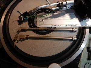

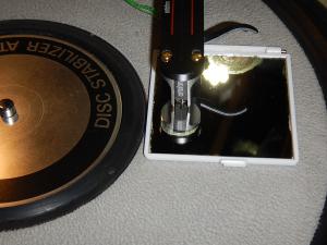

 手持ちのGT-2000のラテラルバランスのチェックを行いました。
見事に向かって左に傾いています。情けない事です。
 原因を探るため、アームベースを取り外しました。このGT-2000は中古で購入しましたので、前オーナーが力持ちだったのでしょう、取り付け部のボードが僅かですが、陥没しています。どうしたものかと考えました。
 ふと外付けアームのオーディオクラフトAC-3000silverに換装しようかと考えました。
 測定したところ3000も4000も適合しません。適合しても同アームはボード下より、大きな締め付け金具で取り付ける構造、しかもリード線を出すにはGT-2000に穴をあけなければなりません。
 一時の気の迷いとなりました。手持ちのAC-3000用予備アームいまだ出番が有りません。
 現状の標準アームを、取り付け調整し再使用となりました。

  1. はじめまして。
    GT-2000の弱点は2点で固定するだけのアームベース部分ですね。
    パーティクルボードにナットが埋め込まれているだけなので無理な力をかけると平面性が無くなってしまう。
    私もこれが気に入らなくて偶々持ち合わせていたSONYのアームを使い無理やりアーム交換しましたが....推奨は出来ません(笑)

  5. こんばんは。
    GT-2000には実効長 264mmとYA-39に近いSONYのPUA-9を使っています。
    それでもキャビネットの加工が必要で苦労しました。
    今なら木工パテでアームベースの平面を修正しただけで済ませたかも(笑)
