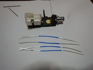

 カートリッジシェルリードワイアー、最近はいい値段の製品が多いですね。
そこで毎度のことですが、作ってみました。材料は0.3mmのオーグ線です。
 工具はカッター、ニッパー、1φ、1.1φのドリルです。
カートリッジ側が1.1φ、シェル側が1.0φです。両端の被覆を剥ぎ、

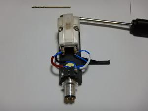

ドリルに巻き付けます。色分けをし4本完成です。シェルにセットし完成です。
 最初 DL-103FL で試聴しました。前回の音と比較はできません。前回の音を覚えていませんので。再生音としては、私好みの音となりました。繊細で高域の伸びが有る爽やかな音です。
 今回は、103FL(中央) と 無印の 103(右) にセットしました。無印の 103 は、入手から30年間、一度もセットしないで放置していました。果たして無事に音が出るかな と思っていましたが、何事無く再生してくれました。
 これから無印 103 も使いこんで行こうと思います。

     コイル状で接続するのは、オルトフォンSPU-GT の真似です。
    オーグラインのシェルリード線は、一度セットすれば、たぶん二度と外さないと思います。
     オヤイデは、色々な線材が有り、有難い存在ですね。
    懐が許せば、オーグラインでツイターの配線をしたものだと思っています。
     ”シェルリード線を自作しましたが0.6mmで太すぎました”
     確かに太く、細工がしにくいでしょぅね。線材の太さの判断は難しいですね。47技研の線材は、相当に細いようで、それでいい音が出ているようですね。線材を色々購入し試すのも面白いかも。

    この方法はそれぞれの端子サイズに合ったドリル口径次第と思っています。状況では端子に入らない、スカスカですぐに抜ける。
    の状況です。
     今回は小口径の精密ドリルが入手できたので制作出来ました。ただしシェル側の端子がゆるゆるです。オーグ線にテンションを持たせて押し付けています。
     試してみてください。
