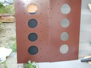

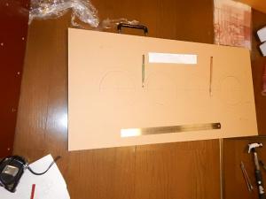

 注文していました、材料が届きましたので、早速着手しました。墨出しから開始です。
 今回はボードの穴開けだけですので簡単です。穴開けが完了です。背面のざぐりも完了。作業場は、犬の縄張り内で作業しています。名前は タロ です。
塗装終了。塗装用スプレーが意外と高く付きました。

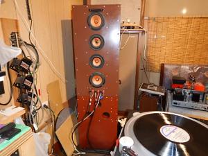

ユニット取り付け、内部桔線。ボックスにセットし完了です。
 結線は、LOW 151Wが8Ωでパラ接続で4Ω、MID C131W、F131W 6Ω パラ接続は出来ないので、シリーズ接続。バスレフポートは全開にしています。
 以上で ダブルウーハー、ダブルミッド、ツイター、の 3WAY が完成です。
全てのユニットは、各ボックスにセットし聞いている為、音は馴染んでいます。
 これから、聞きながら調整していきます。
