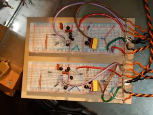

 パッシブ型チャンデバを再度組み上げました。
前回の12dB型は、信号レベルの減衰量が多く一時中止していましたが
今回6dbB型で組んでみました。クロスは 600Hz 6、000Hzです。

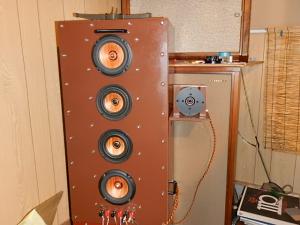

 スピーカーは自作の3WAYです。ウーハーはダブルでパラ接続4Ω、スコーカーはダブルでパラ接続3Ω(前回はシリーズで12Ωにしていました。)
ツイーターは、天板の上に置いていましたが、耳の位置に変更すればどうなるか試しています。自作ですので穴あけ自由、どの様な試みも出来ます。
 スコーカーが12Ωの時は、パッシブ型は諦めていました。3Ωではパッシブ型が視野に入りましたので6dB型チャンデバを組み上げました。
 ただしアンプは交換しました。最初はフィリップLHH-A700でしたが、自作のKT-88シングルに交換です。このアンプは、スピーカー出力インピーダンスが3.2Ωからですので保護コンデンサー6.8μFだけを入れ直接繋いでいます。インピーダンス調整用抵抗を0.5~1.0Ω入れて試聴もする予定です。
 最初の音出しはあまり期待はしていませんでした。音を出した瞬間非常にクリアーで、みずみずしい音が出て驚き、これはいけると感じました。信号の減衰もあまり感じられず、ベリンガーチャンデバの時とボリューム位置は大して変わりません。
 抵抗器、コンデンサーの各数値をカット&トライで差し替え最適値を探し、満足のいく数値が決まれば、正式に組み上げる予定です。

  2. 昌さん、今日は。
     面白く、楽しくやっています。
    今回の 6dbB 型は、予想を超えた音質で、作った本人が少々驚いています。
     もう少しブラッシュアップし満足のいく結果が出たら、本組に入る予定です。
     道草ばかり食っていますが、オシロもそろそろ、手を付けます。
     日記中、6.8μFのコンデンサーを記載しましたが、ツイター側の勘違いでした。コンデンサーは入れていません。訂正します。
