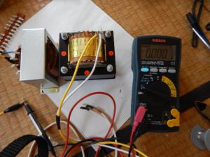

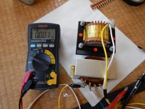

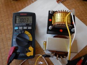

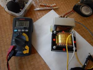

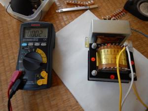

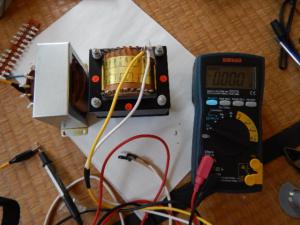

 電源トランスの漏洩磁束の確認を行いました。
  最初に左側
 電源OFF で 0.000v 電源 ON で 0.001v
  上部 電源OFF で 0.001v 電源 ON で 0.002v
  右側 電源 ON で 0.001v
下部 電源OFF で 0.001v 電源 ON で 0.003v
の結果となりました。
 電源トランスはシールド付きですので漏洩磁束影響は殆ど無しと考えています。

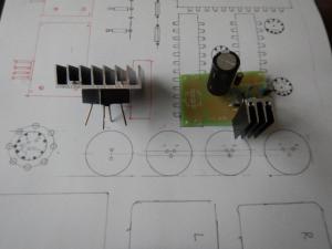

 真空管ヒーター点火電源の直流安定化電源です。細かい部品集めが面倒でしたのでキットを採用しました。
 前回の検討を踏まえ、全体のレイアウトを決めました。大きさはA3判相当です。朱書きの器具は、ヒーター電源です。これは、発熱しますのでシャシ内ではなくアンプ上面に設置します。
 この計画レイアウトで実体配線図を進めていきます。

  1. yhhさん、
    フォノ・イコライザーを含むプリアンプの場合には電源トランスの漏洩磁束はちょっと気になりますね。
    私の場合はトロイダルトランスを使用して、フォノ部とは一番遠いところに置いたので漏洩磁束の測定まではしませんでしたが…
    漏洩磁束の検出にトランスを使用されているのでしょうか?
    もしそうだとするとトランスは磁気回路が閉じられているので磁束を拾うのには適していないように思います。
    エナメル線などで空芯コイル、または鉄心を入れる場合でも磁気的に閉じられていないコイルを作って検出器として使う方が良いと思います。
    それと測定される電源トランスの方の2次側の負荷はどうされていますか?
    実際の使用条件に近い電流を流さないと実質的な測定ができないと思います。電流を流さないと磁束が生じませんので…

  4. K&K さん、今日は。
     メール有難うございます。
     漏洩磁束測定の件は、インターネット記事の受け売りで行いました。電源トランスは無負荷で電圧のみで電流は流れていません。受け側のトランスも電源トランスで100V-20Vで負荷を掛けていません。電源トランス二次側に負荷用の抵抗を入れて電流を流してみます。
     ネットワーク用の鉄心入りのコイルを所持しています。
    受け側に利用してみます。
    もう少し詳しく調べて再度挑戦してみます。
     ご指摘有難うございます。
    これからもよろしくお願いします。
