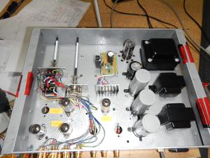

 イコライザー、プリ基盤です。
 終段基盤です。

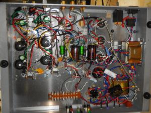

 全体は前のままのシャーシです。
基盤のみを入れ替えた状態です。
 完成して音出しを行いました。正常にアナログは再生できましたが、懸案のハムノイズは期待に反し残念ながら、出てしまいました。ただし、前の基盤に比べ、ノイズの量は少なめです。

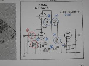

  6.  EDさん、お早うございます。
     早速ですが、ご助言の内容で質問させて頂きます。
     (1)EQの入力RCAジャックのホット側とコールド側は密着させて、入力抵抗47kΩの両端に接続していますか。
     *入力抵抗47KΩとは、イコライザー用ロールオフ抵抗の事でしょうか?。又両端に何を接続するのでしょうか?
     (2)EQの入力RCAジャックのコールド側のところを、アースに接続 していませんか。(ここでアースするのは、前にも書きましたが 最悪です。)
     *入力RCAジャックはホット側とコールド側を47kΩの入力負荷抵 抗でアースしています。またその部分より一点アース迄アース配 線をしています。
     (3)EQ出力段(6CG7)のカソード抵抗アース側から、EQ出力カッ プリングコンのホット側に密着させてアースを伸ばして、ボ   リュームあたりで一点アースに接続していますか。
     *一点ア-ス部は絶縁支持で設置しています。一点アースより最終 段部分でシャーシアースに接続しています。
    (当然、EQ回路への電源供給も、このポイントからになります。)
     *EQ回路の電源供給は、平滑コンデンサー端子より直接供給して
     います。
    (4)上記(3)以外に、EQ回路をアースに接続していませんか。
     *EQ回路カソード抵抗部より一点アース迄アース配線をしています。
     以上が現状の配線状態です。この状態でハムは発生します。
     アンプ通電中イコライザー入力部に手をかざすと盛大にハムが出 ます。その時シャーシに手を触れるとハムが減少します。
     特に入力抵抗47kΩに指を近づけるだけで盛大にハムが発生しま す。
     アース配線を整理しました。距離は長くなりましたが、極力配線に沿わせ、目視でループが出来ない様に心がけました。
     ハム音は少しは減少しました。ハムは発生しますが、レコードを再 生したときハム音はマスクされます。
     以上が現状の状況です。
     良い方法が有ればご教授下さい。
     よろしくお願いします。

  8. yhhさん、こんばんは。
     →EQの入力抵抗47KΩ(5814のグリッド抵抗)です。
      この抵抗のグリッド側に入力RCAジャックのホット側を接続し、アース側に入力RCAジャックのコールド側を接続します。
      音が出ているのでこの接続はOKのはずですが、この2本の配線をできるだけ密着させて信号ループを小さくしていることを確認してください。
     →EQ回路の47kΩ入力負荷抵のところでアースするのは、NGです。
      次段の信号ループを考えると、ここを信号が流れるので、ループ面積が非常に大きくなってしまいます。
      EQ回路の47kΩ入力負荷抵のアース側は、できるだけ短く初段カソード抵抗のアース側に接続してください。
      また、この初段カソード抵抗のアース側も、できるだけ短く次段グリッド抵抗やカソード抵抗のアース側に接続してください。(次項(3)に続きます。)
    byED at2018-12-22 20:19
  9.  (3)EQ出力段(6CG7)のカソード抵抗アース側から、EQ出力カッ プリングコンのホット側に密着させてアースを伸ばして、ボリュームあたりで一点アースに接続していますか。
     →これは、問題ないと思います。
     います。
     →そして、次段カソード抵抗のアース側から、コールド側アースへの配線をできるだけEQ出力ホット側の配線に沿わせてから一点アースポイントへ接続してください。
      電源側平滑コンデンサのアース側は、左右2本に分けて一点アースポイントへ接続してください。
     →EQブロック内のアース配線を(2)→のようにしたうえで、(3)→のようになっていればOKです。
    長々と失礼しました。
