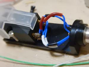

 いなかのクラングさんが、カートリッジシェルリードワイヤーをカートリッジ端子に直付けされておられましたので、刺激を受け早速私も実施してみました。
 カートリッジはDL-103で背面削り品です。もう針交換は出来ませんのでこのカートリッジで直付けに挑戦しました。
 実施前
 リードワイヤーはオーグライン使用で、接触面積を大きくするためコイル状にして接続しています。

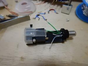

 実施

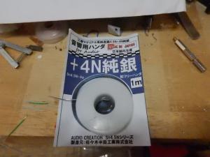

 使用したハンダです。
 シェル側から開始しました。ワイヤーはオーグラインです。

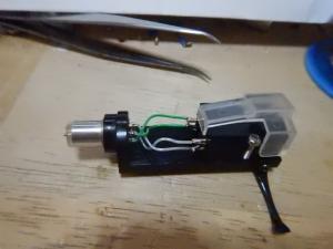

 ハンダ付け終了です。
 はんだ付け時、放熱クリップを取り付けづ、作業の手抜きをしたため、一か所ハンダの熱で端子が曲がりました。
 早速セットし試聴しました。試聴の結果、高域の伸びと繊細感さが良くなったかと思いました。気のせいかもしれませんが。
 他のDL-103R、FL,GL と比較しましたが、特に対策をした103が良くなったとは感じられませんでした。聴き続ければ何らかの変化は有るかも知れません。
