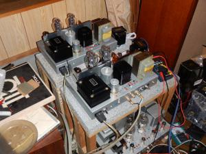

 メインアンプは暫く300B シングルを聴いていましたが、久しぶりに300B プッシュプルモノラルを聴こうと思い立ちました。
 早速接続して音出ししましたが、片側のアンプからノイズが発生しました。
発生直後は一度、全て配線をバラシて再配線を行おうかと考えていましたが、内部配線を見て、即座に再配線の考えは捨てました。
 面倒な事になったなと思いましたが、早速内部配線を見直しました。各配線を見直しを行った結果、原因は初段(SRPP)、位相反転管(ムラード型)用のヒーターバイアスの不良でした。意外と簡単に解決しました。
 配線見直しを行いましたので、他の事も併せて作業しました。
このアンプは、自己バイアスですので、電流値の揃ったペアチューブが原則です。300Bペアチューブをアマゾンで購入しましたが、やはり電流値にバラツキが有ります。その対応として、カソード抵抗をそれぞれの球ごとに分け、片側の抵抗に100ΩのVRをシリーズに入れ、微調整ができるように変更しました。他にはカソードに電流測定用の10Ωを入れていましたが、音質的には良くないと思い取り外しました。
 以上の対応でノイズが無くなり、PPの電流バランスもとれるようになりました。一安心です。
