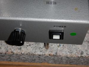

 300B PP のブレーカーです。

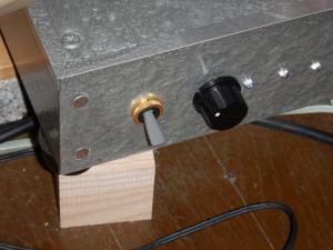

 300B S のブレーカーです。
 プリアンプのブレーカーです。
