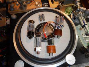

今までメインアンプは ”300B PP”、300B S”で聴いていましたが少し変化が欲しいと思い、17年9月24日に投稿しました”紹介しそびれたアンプ”を聴くことにしました。
 最初は EL 34で聴き始めました。真空管が新しいせいか音質は芳しくありません。音がこもり、伸び有りません。1日我慢し聴き続けた所、徐々に変化してきました。2日目になると大きく音質は変化し音のクリアー感、高音、低音の伸び当、申し分なく変化しました。この音質であれば常用アンプとして使えます。

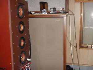

 視聴スピーカーはレクタンギュラーヨーク

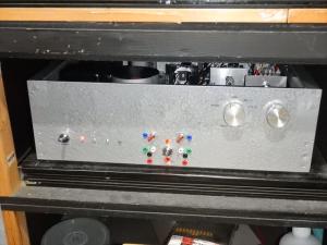

 プリアンプは先年完成しましたイコライザー付きプリアンプ
 で視聴しました。

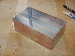

 常用アンプとしましたので、出力トランス部の化粧カバーを作りました。

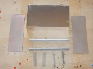

アルミ板で作りました。
 接着剤で組み立てましたので簡単でした。

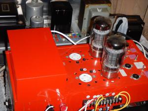

 塗装完了でアンプにセット。
 このアンプは、前にも書きましたが出力管は EL34 KT88 6L6GC 5933 EL84 パラシングル が使えます。
 これからは、それぞれの出力管の音質を聞き比べたいと思います。

  5. yhhさん
    フェラーリ・レッドの赤ですね。
    にしても綺麗な塗りですね。
    スプレーで塗ると後で剥がれたりと中々上手く行きません。
    何かこつで有るのでしょうか。

     自作が一段落で前のアンプを弄っています。塗装は写真ではあらは見えませんが、まずいところは見えないように写しています。根がせっかちで塗装も苦手です。
