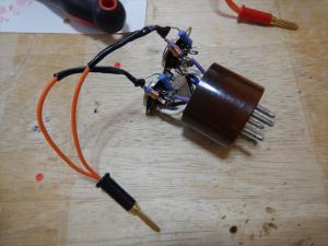

 変更前の3結パラシングル。
 配線変更時とんでもない配線をしており、配線を行った本人がなにいがなにやらさっぱりわからない状態になりました。
 入力グッリド配線にシリーズで1.2KΩを入れ、その後10Ωで2系統に分ける配線をしていました。やはり音質が芳しくなかったのはこの辺りが原因のようです。真空管アンプは少々変な配線をしても音が出るところが怖いところですね。
 シングルに変更したので電圧も変わりましたので、電圧調整抵抗を 132Ωを600Ωに変更しました。

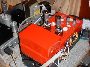

 変更後アンプにセットしました。
 音は正常になりました。ただ出力が 2.5W 程度ですので、92dBのスピーカーでもドラム等の強打では、クリップします。声楽、小編成の音楽には向いているようです。
 これはこれで楽しめそうです。
