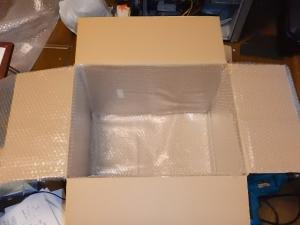

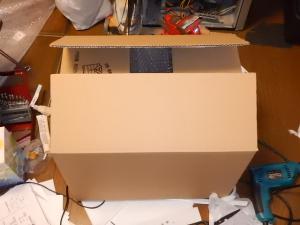

ケースは手ごろで安直な段ボール箱としました。

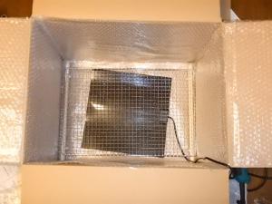

段ボール自体、紙と空気層でそれ自体が断熱材に近いのですが、一応エアーキャップで断熱施工しました。

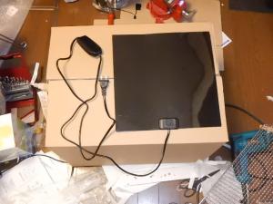

熱源はペット飼育用のシート状のヒーター 24W です。サーモ付きでAC100、簡単です。

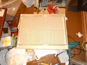

ヒータの上部に空間を作る為バーベキュー用の金網を設置します。
完成状況です。

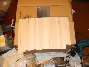

レコード同士の空間を空けるためにスペーサーを作りました。
スペーサーを入れレコードを20枚納めてみましたが、まだまだ余裕が有りあと30枚ほど収納できそうです。
50枚ほど常時温めておけば不自由は無さそうです。
これで冬場のアナログ聴取の準備は完了です。

レコードウオーマーの熱源は、ペット爬虫類のフィルムヒーターを利用しています。どうも熱ムラが有りそうで、様子見です。
熱ムラが大きければ他の熱源に変えるつもりです。
段ボール箱にヒーターを放り込んだだけです。簡単に換装できます。
