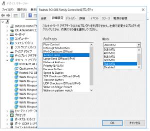

ネットワーク周りも考えてみて、まずはControl PCとAudio PCを結ぶクロスケーブルに注目してみた。カテゴリー6(1000BASE-T)のクロスケーブルを使用しているので、物理的には問題ないはず。そこで先日イーサネットボードを増設したときに気になっていたジャンボフレームを試してみることにした。
通常、イーサネットで伝送できるデータ量は、1フレームにつき最大約1,500 Byte。ジャンボフレームではこれを拡大できるらしい。とりあえず7 KBを選択。もう一方のPCも同様に7000Byteに設定。(双方のPCで設定する必要がある。)
デバイスマネージャー→ネットワークアダプター→お使いのNIC→右クリックでプロパティー→詳細設定タブ→Jumbo Frame
*プロパティー以降はNICによって、若干異なる。
結果、、実際に効果があった!アルバム2,3枚通して聴いたが、落ちることなく再生。またダメ元でXtreamからULTRA Xtreamも試してみたが、これも成功!以前は何度も失敗していたのだが。。
DAC Linkは未だによく理解できないままだが、楽曲サーバーからの円滑な音楽データ転送にも少なからず影響しているのか。ちなみに、音質は以前と違いはあるかもしれませんが、分かりません(笑)。ひとまず、安定して聴けるだけでも大きな進歩です。
