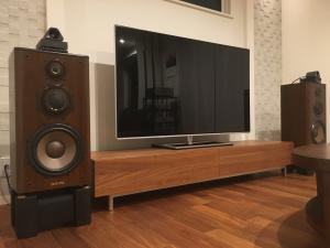

スピーカーの出音のくぐもりが気になっていたため、先日アモルメットコアを導入し、それなりの改善を実感しておりました。
しかしよく考えるとこのスピーカー、気がつけばかれこれ20年の間、ほぼ毎日休むこと無く音楽を奏で続けてくれています。そしてその間、端子のクリーニングやユニットの埃取りはすれども、ユニットのトルクを管理したことが無いという事にはたと気づきました。
そこで購入以来初!のスピーカーユニットのトルク管理を実施してみました。
DS-1000ZXは
 ・ツィーター:2.3cmピュアボロンドーム
 ・ミッド   :6cmピュアボロンドーム
 ・ウーファー:27cmアラミッド・クロスコーン
からなる密閉型3ウェイ3スピーカーです。
まずは一度全数をある程度緩めてから空転式トルクドライバー(中村製作所 N30LTDK)を使って
 ・ツィーター、ミッド:101cN・m(ボルト呼びM4)
 ・ウーファー:204cN・m(ボルト呼びM5)
になるように増し締めしては、バーンインCDを使って少し鳴らし込み、上記トルクまで増し締めするという作業を繰り返してみました。
トルクが一定に落ち着いたところで普段どおり音楽をかけてみると、低音の緩みや高音の量感不足といった帯域劣化が嘘のように解消され、低音の量感やスピード感が増すと共に、出音全体の見通しが良く、交響曲も心地よく歌い上げてくれるようになりました。
ダイヤトーンDS-1000ZX、まだまだ相棒として頑張ってもらえそうです♪
